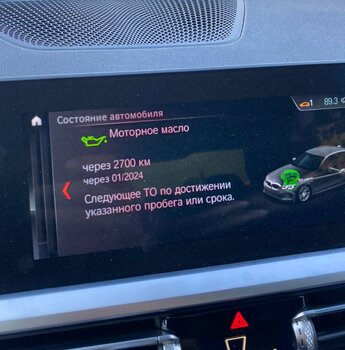

датчик качества масла 5 июля показывал "до замены 2400км" (на фото от 25 июня показывает 2700), т.е.  пробег по одометру и уменьшение значения интервала до замены по датчику не обнаруживают прямой корелляции
Период эксплуатации:
с 05 - 07- 2022 по 10- 09- 2022  и  с 25- мая- 2023  по 05- 07- 2023   (в шапке ошибочно указан июнь)

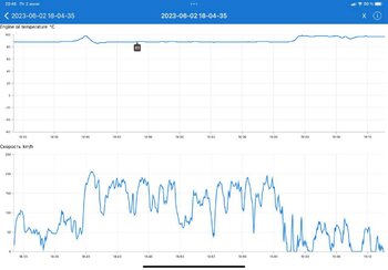

на фото ниже температура во время поездки в город (зависимость от скорости) - как видим, значения не запредельные
имхо, двигатель убивает масло

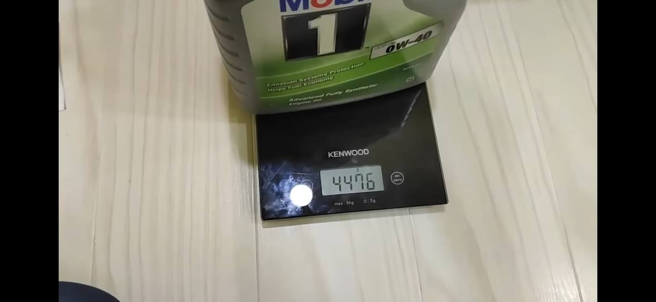

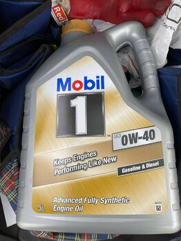

проверка по рекомендациям антон май джити + вес
вот на фото пример закупа 0w40 (тест отработки Mobil1 0w40 ESP X3 есть на ветке бензиновых моторов)
разница в весе 5л литровых минимальна 4 грамма + визуально осмотр канистры
