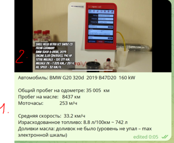

Takayma 5W-30 C3 отработка на BMW G20 320d после 8 437км
Takayma 5W-30 C3 отработка на BMW G20 320d после 8 437 км
Автомобиль: BMW G20 320d  2019 B47D20  160 kW
Общий пробег на одометре: 35 005  км
Пробег на масле:   8437 км
Моточасы:             253 м/ч
Средняя скорость:  33.2 км/ч
Израсходованное топливо: 8.8 л/100км ~ 742 л
Доливки масла: доливок не было (уровень не упал – max электронной шкалы)
Присутствие отложений в двигателе ДО: неизвестно.
Присутствие отложений в двигателе ПОСЛЕ: неизвестно.
Автозапуск по времени: не использовался
Наличие чип-тюнинга:   нет,  все в стоке
ГРМ:                               цепь
Предпусковые подогревы: нет, авто живет на улице
Период эксплуатации:
с 05 - 07- 2022 по 10- 09- 2022  и  с 25- 06- 2023 по 05- 07- 2023
Срок эксплуатации:         3 месяца
Топливо:                   ДТ Лукойл, Танеко, ГПН
Режимы:                   50% город,  50% трасса (по моточасам).
Фильтр масляный:    Mann
Фильтр воздушный:  Mahle  LX 3985/1
Марка антифриза: оригинальный  заводской бмв
Объем заливаемого масла: 5.5 литра по TIS (залито 5,5)
Отбор масла: Слив с картера
Отбор масла проходил с горячего или холодного двигателя?: с горячего двигателя (1 час по городу непосредственно перед забором пробы)
Промывка промывочным маслом: нет, никогда не промывалось
Присадки: нет
Что было до этого масла по порядку и по пробегу:
 5 км – заводская заливка
10664 – ТО1 дилерское масло
24109 – ТО2 дилерское  масло
26578 – Takayama 5W-30
35015 –  Mobil1 ESP 5W30

крайне любопытная пища к размышлению: у Дениса вышел материал проверки отработки из подобной авто , с полностью сравнимыми моточасами и средней скоростью и оба 2019 гв(!)
image.thumb.png.d8724950412f0cdbfc99de4bbc9858d4.pngimage.thumb.png.fcd8f6a62461cbab0322245ef4767b57.png

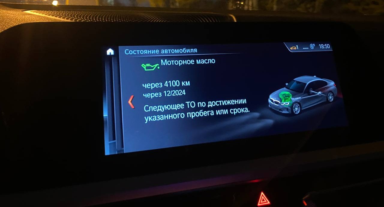

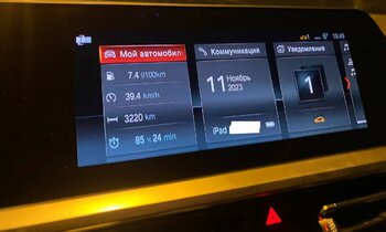

в продолжение наблюдений за BMW G20 320d на  Mobil 1 ESP 5W30
масло сменили на 35040 км по одометру, все датчики/данные  обнулили
сейчас пробег 38641 км по одометру (т.е.   3600 км на мобиле)
датчик старения масла рекомендует сменить через 4100км
посему на 4000 км будет взята проба вайпером через трубку измерительного  щупа и отправлена в УРЦ Т и ДЭ
фото приборки прилагаются:
