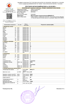

С зольностью 0.01 не обманули, и правда так. Но оно и не мудрено, когда пакета присадок тоже 0.01 :sarcastic:
Polymerium Polymeriumспасибо, но вывод про 0.01 содержания присадки это юмор такой или есть какое-то обоснование на основе анализа?
Минеральная минералка, высокая вспышка, присадок с гулькин нос - очередной ... вмп чтобы було:negative:

Условный керосин с полибутиленом при такой вспышке навряд ли будет в составе. Неорганики почти нет. На продукт нанотехнологий не похоже. Похоже на то, что решали вопрос смазки с помощью баз. Я бы вообще предположил, что в базе есть МС20 или что-то подобное.

Так ведь нет ничего в масле, ни ZDDP (цинка/фосфора), ни кальция, ни магния, ни бора, ни молибдена, вообще ничего нет. Это что за масло такое? Это даже не промывочное, это серная кислота какая-то))) Polymerium Это фейк, или они реально такое сварили?
Реально конечно
Они не ограничивают себя и не загоняют в общие рамки.
Зато нагара не будет, всё как на этикетке, нигде не обманули, всё по чеснаку:good2:

Это с чего Вы взяли? Сульфатной зольности не будет, а нагар ни кто не отменял, особенно, при такой вспышке у полусинтетики. Сравнение диаметра пятна износа для 2Т масла на сайте это вообще know-how производителя:).

Просто растворителя нет в масле вот и вспышка большая, меньше гореть должно и в трубу не сгоревшим вылетать будет, соответственно меньше продуктов горения масла, нагара и дыма. Как вам такой вариант развития событий?
Не катит. Если посмотрите типовые составы масел FC, FD, то там полибутилен обязателен для чистоты выхлопа и ЦПГ, а здесь им и не пахнет:)
В составе соединения полиизобутилена имеются. ZDDP в двухтактных маслах видим по анализам масел, произведенных в РФ. Ни Штиль, ни Хускварна в своих маслах не используют ZDDP. Чистоту камеры сгорания и износ ЦПГ мы проверяли моторными тестами - масло хорошо себя показало, за что и получило оценку FC. Над маслом FD работаем, там полиизобутилена будет больше, вспышка ниже. 348013638_2.thumb.jpg.e13014540f38b0f53bb62858af5ae6b9.jpg
