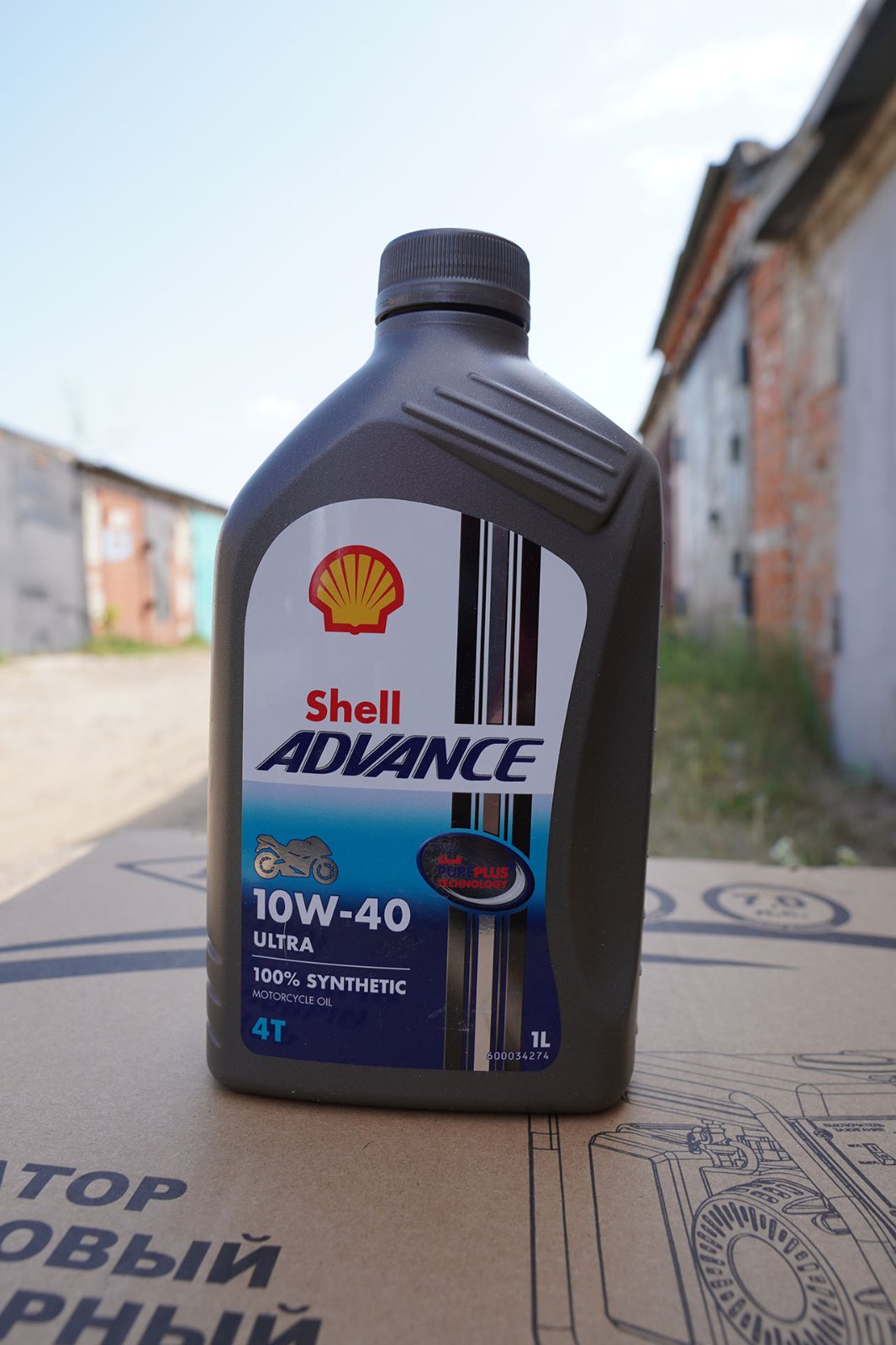

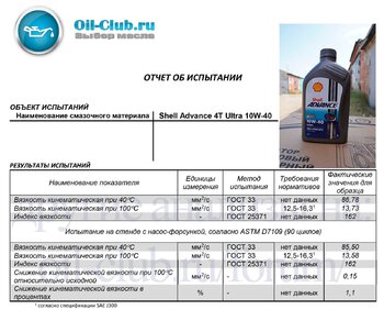

Shell Advance 4T Ultra 10W-40 свежее Shear Stability за анализ спасибо Polymerium.
Масло на анализ закупал Polymerium, я вскрывал литруху и разливал по двум 0.5 ПЭТ бутылкам, что бы отправить в две разные лабы.
Shell Advance 4T Ultra 10W-40 Shear Stability копия.jpgShell Advance 4T Ultra 10W-40 photo1.JPGShell Advance 4T Ultra 10W-40 photo2.JPG
Масло заявлено как: API SN; JASO MA2.
550053785 - Shell Advance 4T Ultra 10W-40 1L
Первая "гранитная" 10W-40 которая практически не просаживается :) А мотоциклисты все мотюль годами льют :D
Хотя зря я смеюсь, Мотюль посмотрел примерно на том же уровне. Не зря мотоциклисты годами его лили :)
