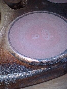

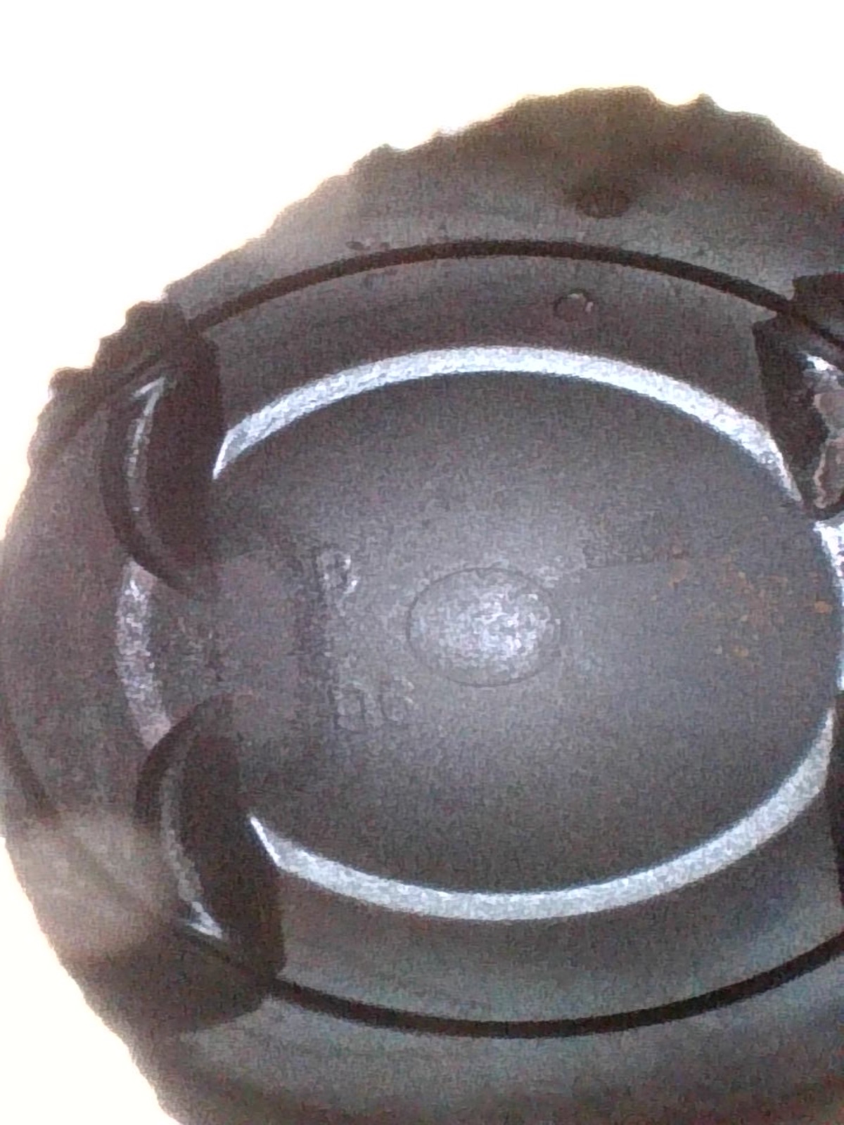

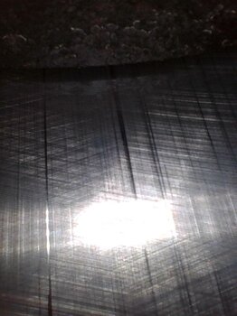

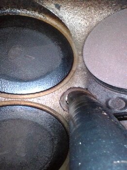

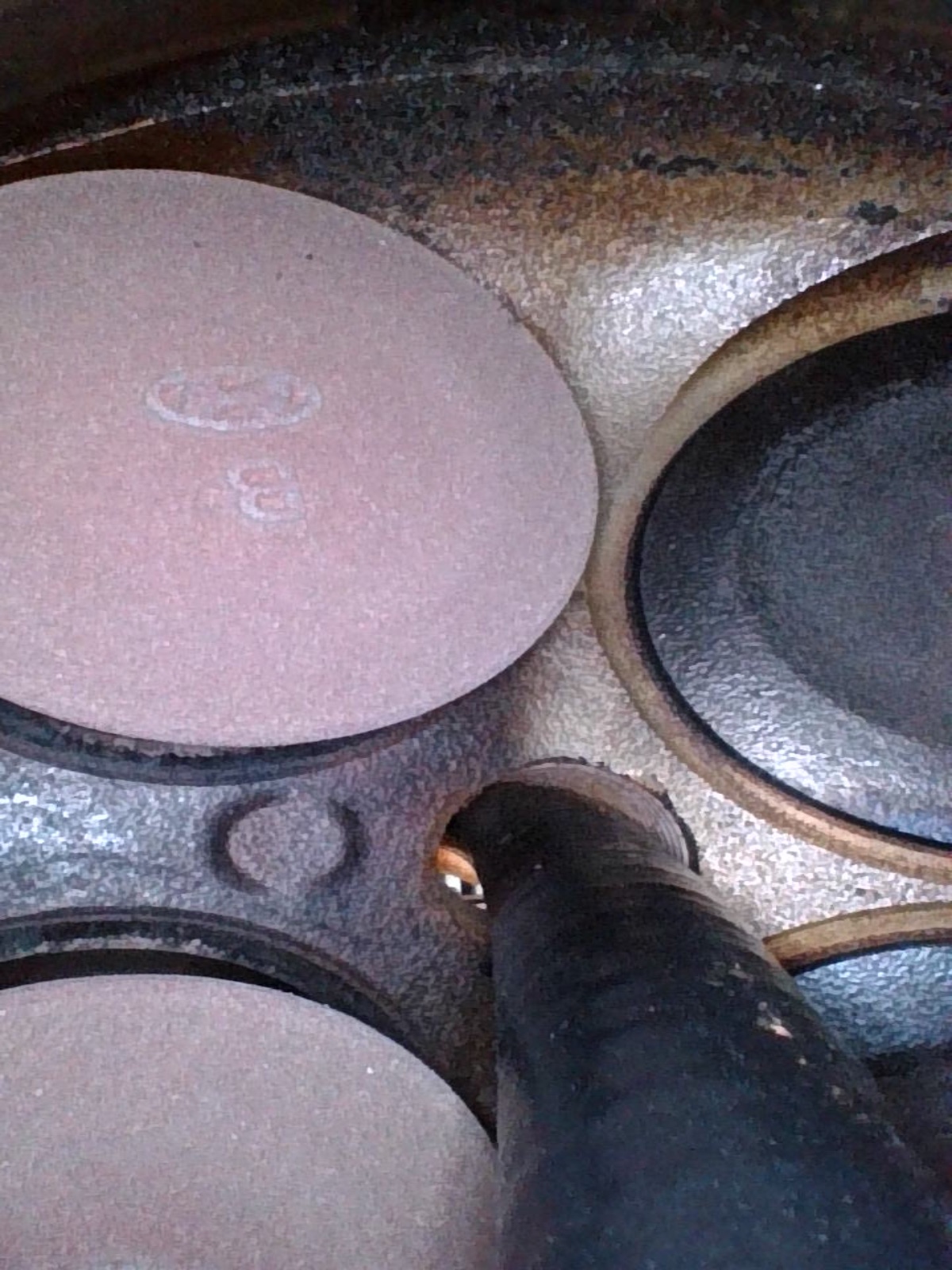

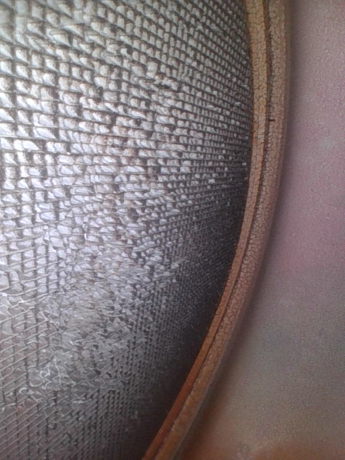

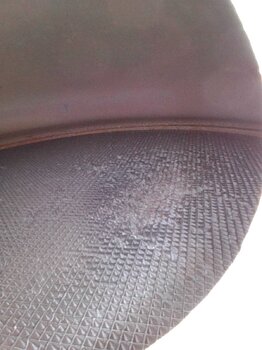

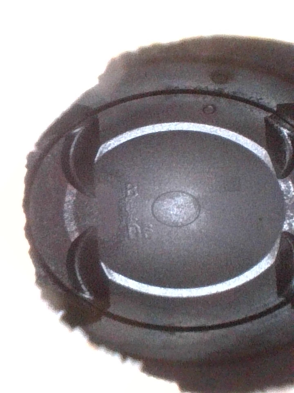

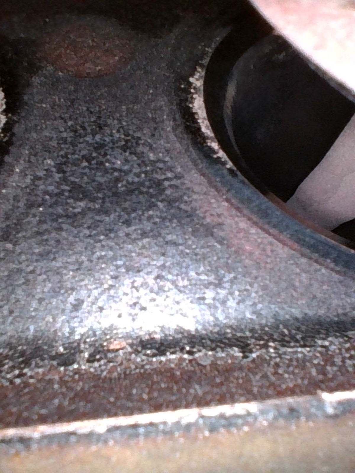

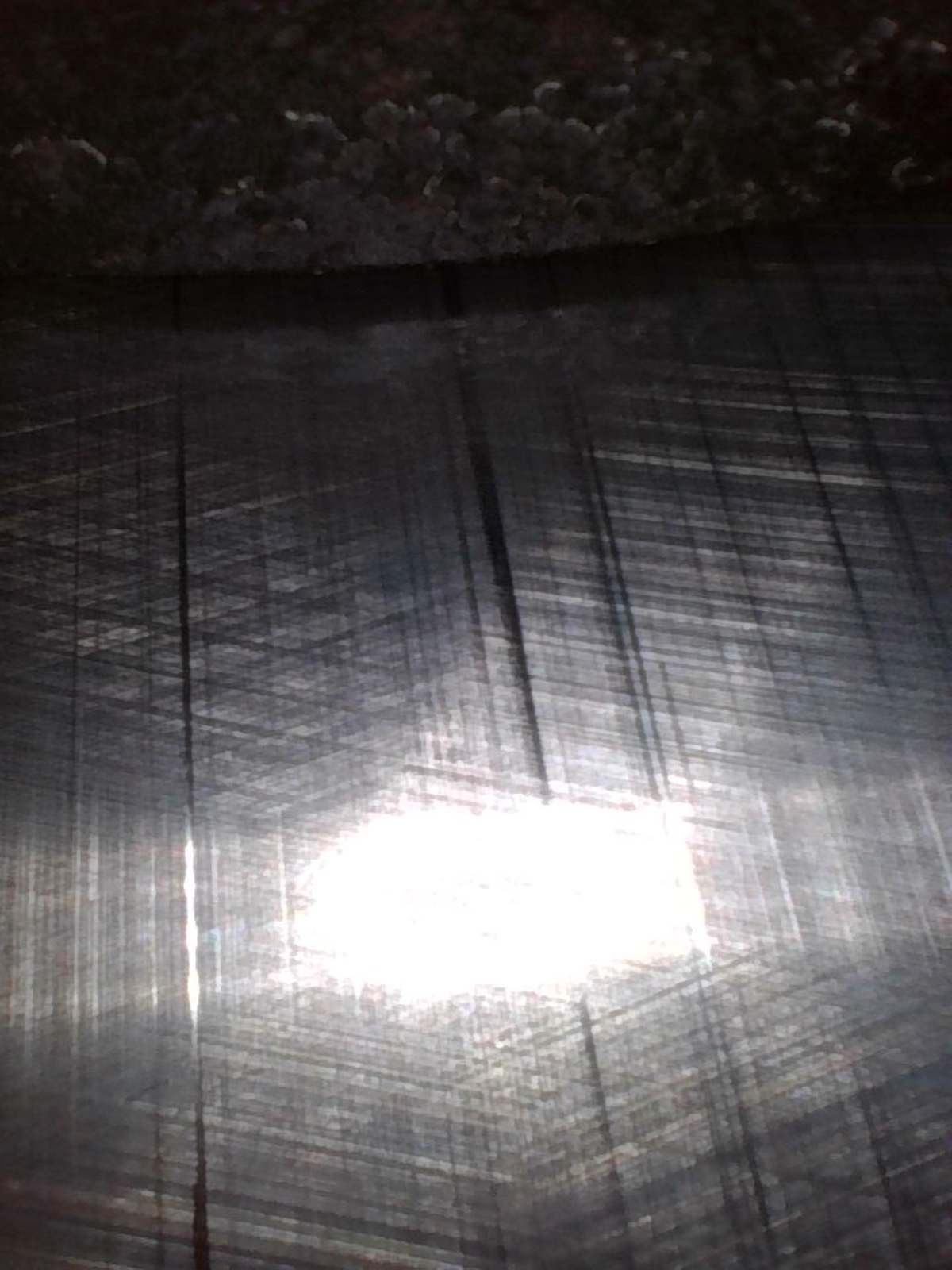

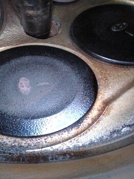

Эндоскопия цилиндров и катализатора Kia ceed jd G4FG на 150 000км
Извините за качество и хаотичность, набиваю руку, еще не понял до конца как им орудовать.

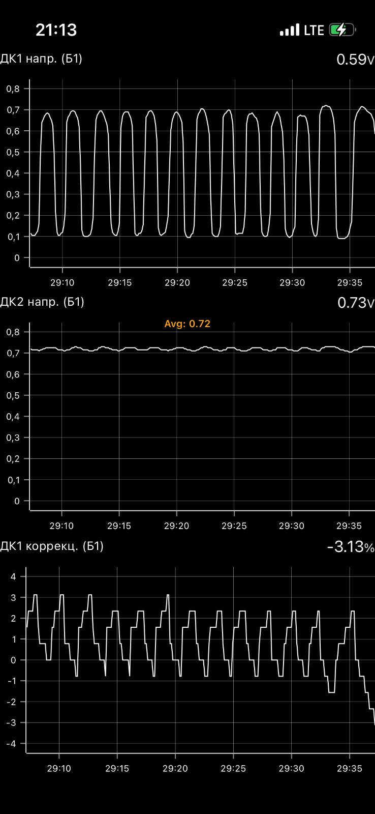

Добавил катализатор

Изменено пользователем Sanlis
Sanlis распиши теперь про авто - режимы эксплуатации, вязкость, марка и частота замены масла, топливо и т. д.
Режим езды активный/агрессивный, бензин 98-100, масло каждые 7,5ткм летом 260-300 мч зимой 350-380мч получается, shu sn 0w20 до 120тк потом sh hx8 0w20.
Вот последняя отработка
В шапке есть ссылки на все анализы.
Кто-то особо впечатлительный назовет это задирами и в панике продаёт/записывается на ремонт.
А хайпожоры из числа автоэкспертов(я даже лично одного знаю), любят такое выкладывать в своих говноканальчиках на Тытрубе или телеге и собирать паству "киаговно"
Sanlis нормально, рабочее состояние.
п.с. у  тебя авто крупноузел из Словакии?
Sanlis У тебя случайно выпускной не бараний рог?
да конечно, это нормальное состояние, обычные натиры. все ок :)
Евген48 Да
1 час назад, Kalinidos сказал:
Нет, 18 год, бараний рог давно закончился
Нет, уже другой, там просто Словакия, а там качество малехо другое.
Изменено пользователем Евген48
41 минуту назад, Евген48 сказал:
У Словаков керамика не из Китая?)
сомневаюсь
9 минут назад, Kalinidos сказал:
сомневаюсь
Да кто знает, да и Китай Китаю рознь, по факту мы имеем ещё живой кат.
2 часа назад, Denis_zhmulyov сказал:
Это и не натиры, и еще не задиры, просто следы от керамической пыли от ката.
4 минуты назад, hik сказал:
Это следы от кокса на поршнях, какая пыль керамическая.
