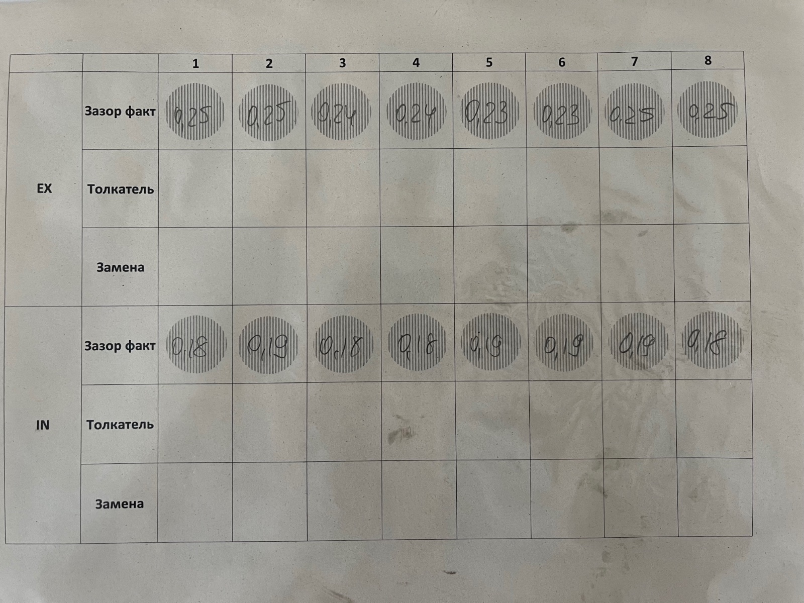

Я решил при замене масла смотреть на него.
Сделал контрольный замер зазоров клапанов, после регулировки проехал 1000км
