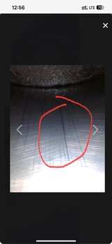

Изменено пользователем Sanlis
5 минут назад, Sanlis сказал:
Это следы от кокса на поршнях, какая пыль керамическая.
Поршня по моему в идеале, без кокса.
Изменено пользователем hik
hik На фото не очень видно, но я всё это рассматривал очень долго под разным светом и углами, ближе дальше, по краю поршня есть нагар, где полоски сильнее там и нагара больше, самый грязный первый, хон целый. Просто прими как факт:pardon:

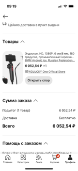

Вопрос не совсем по теме.
На какие параметры эндоскопа стоит обратить внимание? Что не нужно в нём,  из допопций?
Sanyi эндоскоп с Алишки брал, HD, чё по чём?
Sanlis ну и я такой же брал, для себя вполне сойдёт, главное приноровится к поворачивающей "башке":D
Евген48 Показывает хорошо, я уже метки сделал на кабеле, чтоб понимать где у него лево и право:good2:
3 минуты назад, Sanlis сказал:
Надо тоже заморочиться:good2:

Sanlis хон хороший, ярко выраженный
только натиры есть небольшие, но  ничего критичного
51 минуту назад, Kalinidos сказал:
Это фигня, при близком рассмотрении хон под полосками целый, как будто карандашом нарисовано.
