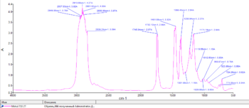

Масло заявлено как: API ТС – JASO FD – ISO-L-EGD.
ИК спектр Фурье говорит о большом количестве эстеров + высокоотчищенная минералка + скорее всего PIBS.
104034 - Motul 710 2T 1L
По мне хорошее 2т масло, как раз состав мне более близок по соображениям из той информации и наблюдений что знаю. Как не странно, в оригинальных 2Т маслах многих брендов (производителей техники) в большей степени как раз более "дохлые" масла. Может я ошибаюсь, но этот состав скорее всего выработан на реальном большом опыте, но.. У нас впереди свои стендовые испытания для 2Т масел разных составов, там и будет понятно что хорошо, а что плохо.
Изменено пользователем Polymerium
1) все таки эстеры они добавляют окисление 89, я думал давно всех дурят. Нет, молодцы.
2) и щелочное для 2Т наверное самое высокое которое видел 4.6мгКОН. Его подняли детергентами на основе кальция + наверняка дисперсанты.
3) чистоплотность не очень, в масле фосфор и цинк от прошлого замеса какой то моторки. (вряд ли это в пакете).
Зачем в 2Т масле детергенты и дисперсанты? И зачем такая зола?
11 минут назад, Rams27 сказал:
Никто не знает))). Сейчас делаем стендовые тесты и тогда будет понятно
Rams27 я так вижу - кислоты образуются в зоне высоких температур и кислорода - то есть около поршневых колец. Нужна некая щелочная среда, что бы нейтрализовать кислоты, не склеивать кольца итд.
В Echo Power Blend Gold 2-stroke Oil например тоже есть кальций.
В Лукойл Moto 2T есть кальций.
В штиле нет.

Открываем документ JASO Engine Oil Standarts и привожу некоторые цитаты:
Цитата
Основная концепция классификации эксплуатационных характеристик Уровень эксплуатационных характеристик масел для 2-тактных двигателей классифицируется по трем классам: FB, FC и FD, в соответствии с результатами испытаний, основанных на четырех вышеупомянутых методах испытаний масел для 2-тактных двигателей JASO. Они определяются как FB, FC, FD от самой низкой до самой высокой производительности. Марка FC предназначена для малодымных масел для 2-тактных двигателей, превосходящих FB в отношении выхлопных газов и блокировки выхлопной системы. Марка FD определяется как улучшенная версия FC с точки зрения моющих свойств при высоких температурах.
То есть в следующем стандарте JASO FD, в отличии JASO FC, внедрили моющие/нейтрализующие свойства, + добавили требования теста JASO M341 Detergency на чистоту основных частей и юбки поршня.
Почему и кальций...
