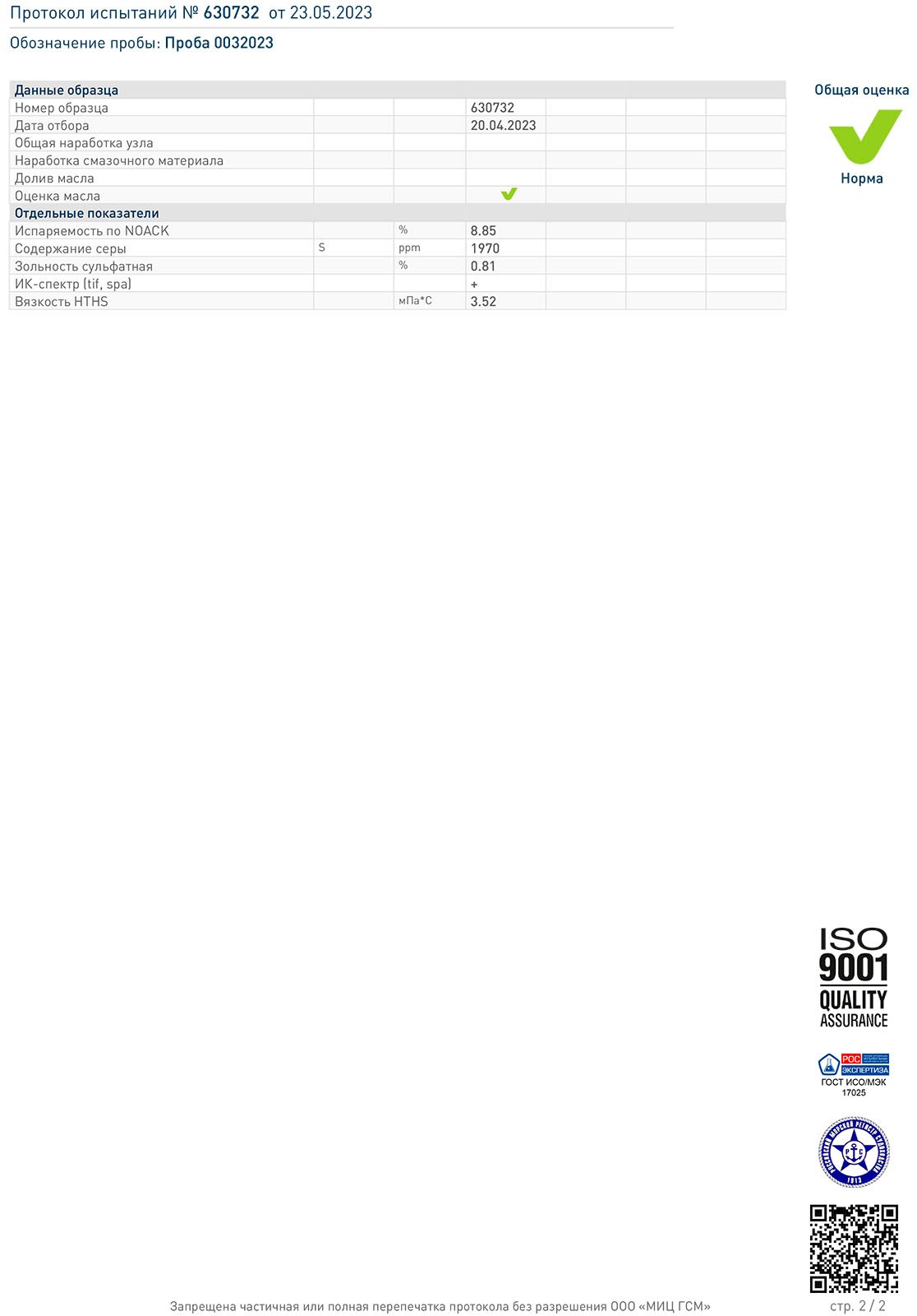

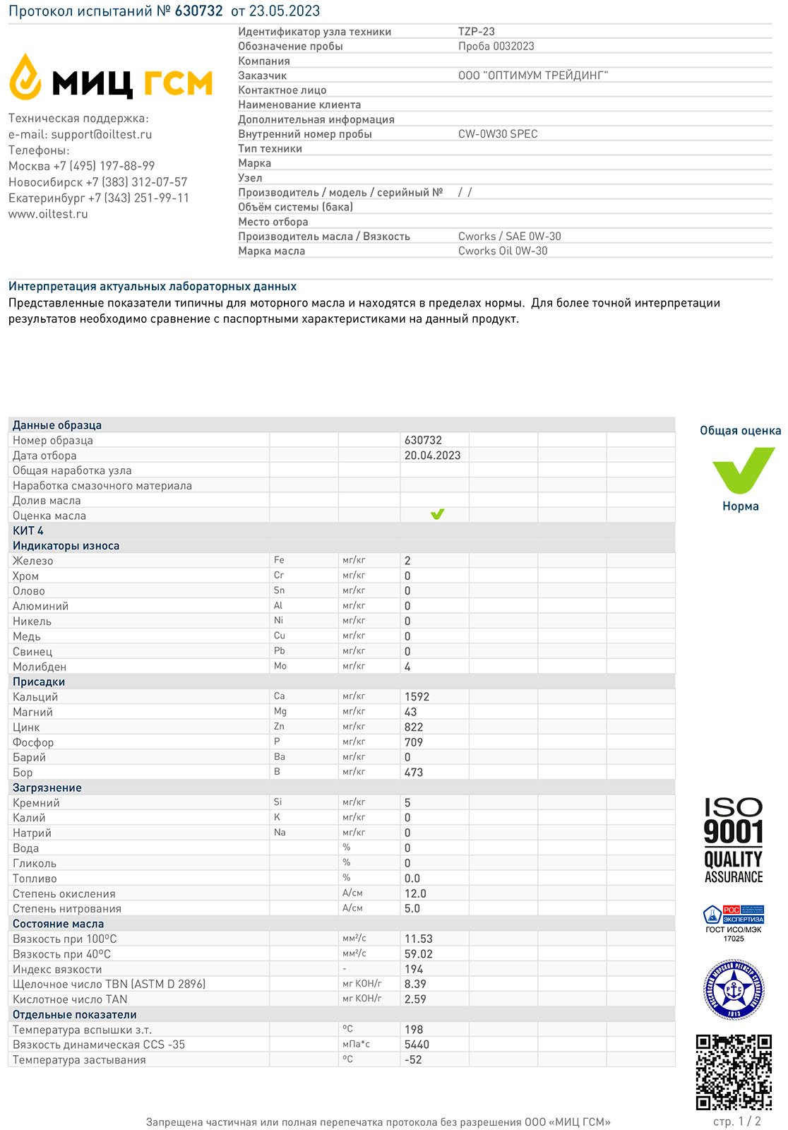

Cworks Oil 0W-30 Spec 504/507 свежее за анализ спасибо официальному представительству Cworks в России.
Анализ масла проводил официальный представитель.
Cworks oil 0W-30 Spec 505-507 MIC-1 копия.jpgCworks oil 0W-30 Spec 505-507 MIC-2 копия.jpgCworks Oil 0W-30 Spec 505-507 photo1.jpgCworks Oil 0W-30 Spec 505-507 photo2.jpg
Масло заявлено как: VW 504 00/507 00; ACEA С3; PORSCHE C30; FIAT 9.55535-DS1; 9.55535-GS1;
1) По вязкости при 40С и 100С стандартное масло 0W-30. Очень высокий индекс вязкости 194 - среди своего класса, экономичное, легкое на запуск и прогрев до рабочей температуры.
2) Щелочное число = 8,39 - это среднезольник с высоким (для среднезольника) щелочным числом. По мимо основного нейтрализующего пакета на кальции, присутствует много дисперсантов, они тоже чуть-чуть поднимают щелочное. У масла хорошие моющие/нейтрализующие свойства, достаточные для разумного интервала смены. В ВАГах, которые трудятся в тяжелых условиях эксплуатации, советовал бы интервалы не более 7500км.
3) Температура вспышки = 198С - не смотрите что она низкая. Это метод определения закрытого тигля, если тестировать в открытом тигле - вспышка была бы выше. 230С например. (теперь можно только предполагать.)
4) Вязкость динамическая CCS при -35С - как по букварю 5440мПас. Говорит о том, что завод строго следовал рецептуре, не изобретал "новые пути" с базовыми маслами, в итоге CCS вышла именно такая, какая должна быть. До -35С это масло не подведет.
5) Температура застывания -52С - отличная. Вообще у Cworks Spec хорошие низкотемпературные свойства.
6) Лаборатория дополнительно протестировала высокотемпературную вязкость при высокой скорости сдвига HTHS = 3.52 - масло соответствует стандарту ACEA C3, где требование HTHS больше или равно 3.5.
7) Зольность сульфатная = 0,81% - норма.
8) Испаряемость NOACK (угар) = 8,85% - лаборатория имеет свойство занижать NOACKи, но думаю здесь <10% точно. Cworks не склонно к обильному угару. Вполне термостабильная 0W-30. Отчасти за счет добавления синтетического базового масла ПАО.
9) Содержание серы = 0,197% - минимально.
10) Пакет присадок Infineum. Много дисперсантов на основе борированных сукцинимидов. Моющие нейтрализующие присадки на основе кальция. Противоизносные присадки на основе фосфора и цинка.
ИК спектр Фурье говорит о том, что масло на VHVI+ПАО
Вывод: Настоящее VW 504/507 на рецептуре Infineum P6080A. Хорошие низкотемпературные характеристики. Температура застывания -52С. Завод исправно следовал заданной рецептуре, поэтому все параметры в норме. Добавили ПАО синтетику, для улучшения термостабильности и низкотемпературных свойств. Хорошее масло в ВАГи, в том числе зимой в Сибири.

Тем вспышки что то низкая
6 минут назад, В.И. сказал:
Тигель закрытый добавить +30 гр и будет стандарт открытый тг:sarcastic:

На самом деле разница 20...30 градусов, 30 это максимум, так что при отсутствии данных по PMOC и NOACK  вспышку можно считать низкой.
12 минут назад, SL1 сказал:
Так я и не больше написал:sarcastic:
