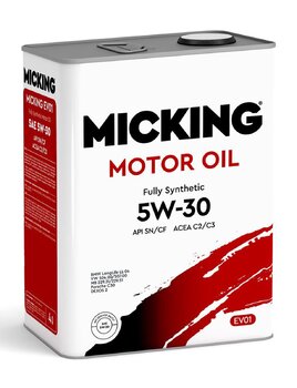

Micking Motor Oil EVO1 5W-30 API SN свежее
Micking Motor Oil EVO1 5W-30 API SN свежее за анализ спасибо официальному представителю Micking.
Анализ проводил официальный представитель.
Micking Motor Oil Evo1 5W-30 API SN.jpgMicking Motor Oil Evo1 5W-30 API SN photo.jpg
Масло заявлено как: BMW LongLife LL-04, MB 229.31/229.51, VW 504.00/507.00, Porsche C30, DEXOS 2.
M3122 - Micking Motor Oil Evo1 5W-30 API SN 1L
M3123 - Micking Motor Oil Evo1 5W-30 API SN 4L
M3124 - Micking Motor Oil Evo1 5W-30 API SN 20L
M3125 - Micking Motor Oil Evo1 5W-30 API SN 60L
M3126 - Micking Motor Oil Evo1 5W-30 API SN 200L
пакет не узнаю, по NOACK полный провал. Подобное наверное сейчас в турбины боингов и льют, почему летать боюсь. :D
вот такой вот обезжиренный кефир

Что бы представительство понимало, за что критикуют масло, поясню. Требования спецификации Mercedes Benz 229.51 гласят, что NOACK должен быть < 10%.
1074816459_Afton-Chemical-Spec-Handbook-September-MB2017-1-jpg-57953a088ffc0abc9a53d732ce2229f9-jpg-1200×773-.png
плюс нет такого пакета присадок в маслах MB 229.51 - то есть использован какой то сторонний. Какой он? API SN или API CF в меньшем проценте не скажу. Но завод вам сделал бутафорию масла BMW LongLife LL-04, MB 229.31/229.51, VW 504.00/507.00, Porsche C30, DEXOS 2. Лишь бы зола была не более 0.8%, и вязкость походила на ACEA C3, то есть по параметрам внешне походит, а по сути не то.

Пакет похож на Lubrizol, даже окисление выше обычного, но Кальция многовато. Может, конечно, это уже новая версия с небольшими изменениями.
torcon, ну 40 ppm Магния - это ни о чем. Вряд ли он несёт смысловую нагрузку. В тех же Лукойлах при прочих равных его то 15, то 40, а то и до 80 ppm доходило.
В этой рецептуре Lubrizol магний рудимент. Кальция там не столько, ну максимум 1900 бывало.
сомневаюсь что это Лубризол, очень сомневаюсь...
