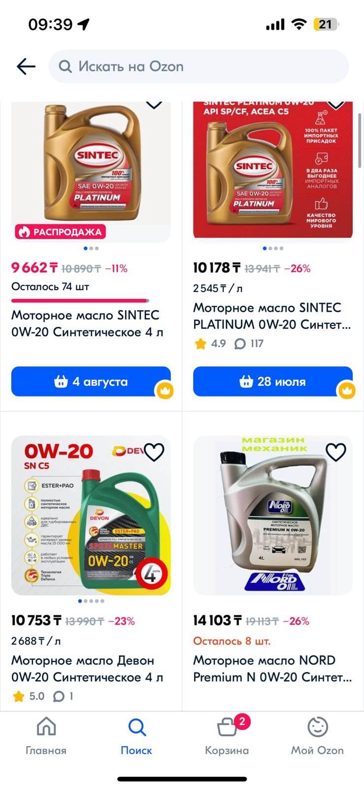

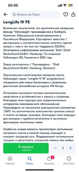

Далее наткнулся на Интернет Магазин OZON, у нас в РК они появились относительно недавно. Так вот там куча масел с необходимым допуском (Vag( производство Германия), Nord, Mobil, Sintec, Rolf, Zic) и т.д. Некоторые первый раз слышу, и цены довольно приемлемые, доставка в РК бесплатно. Вот как так, Россия под санкциями, казалось бы не должно быть там масел и т.д. в итоге у нас нифига нет, заказываю всё равно из РФ ))) парадокс. В итоге заказывать из России даже выгоднее чем покупать тут на месте.
В связи с этим вопрос к форумчанам, поделитесь опытом заказа из OZON, могут ли быть подделки? Как обезопасить себя? (некоторые продавцы прикладывают копии сертификатов при отправке). Особенно интересно послушать про оригинал VAG из Германии, может кто то брал. Буду благодарен за любой отзыв.

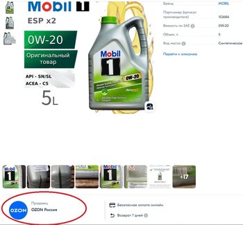

Конечно, могут. Заказывайте у самого продавца "озон". Пример приложил ("красным").

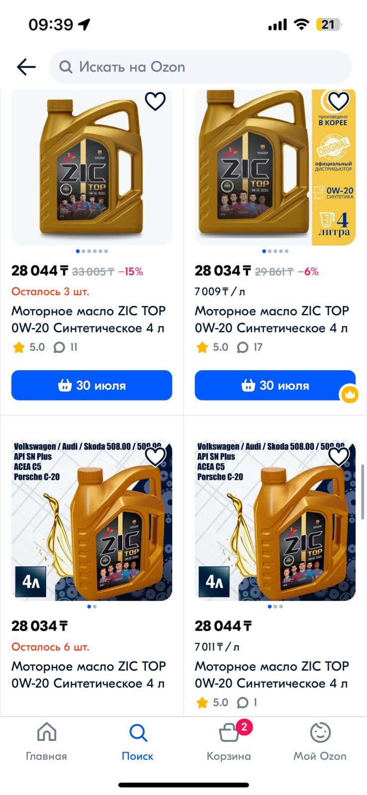

И бренды желательно не мобил и не кастрол), а к примеру Valvoline или тот же zic top 0w20. У зика несколько степеней защиты, там и впаеная фольга фирменная и другие фичи. Ознакомиться можно тут

заказывайте  у оф.дистрибьютора ЗИК.. "KoreaOil"
Данияр , если продавец именно Озон, как выше написали, смело берите хоть Мобил, хоть Шелл, хоть Кастрол - всё, что вам нравится!

Благодарю, Zic тоже рассматриваю, пока отличное сочетания цена-характеристики.
