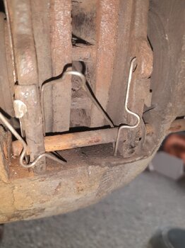

У меня к такому результату привело искривление пружины, разводящей колодки. В результате одна колодка стёрта  сильнее, чем три остальных.
Её пара -противоположная колодка -тоже частично пострадала от ослабления пружины, но заметно меньше. На другом колесе у обеих колодок износ минимальный.
24 минуты назад, Игорь Лахта сказал:
В тормозных механизмах  trw  с функцией ручного тормоза винтового типа нет таких упругих элементов раздвигающих колодки)) соответственно и причина экзотического расклада по износу не в них))
