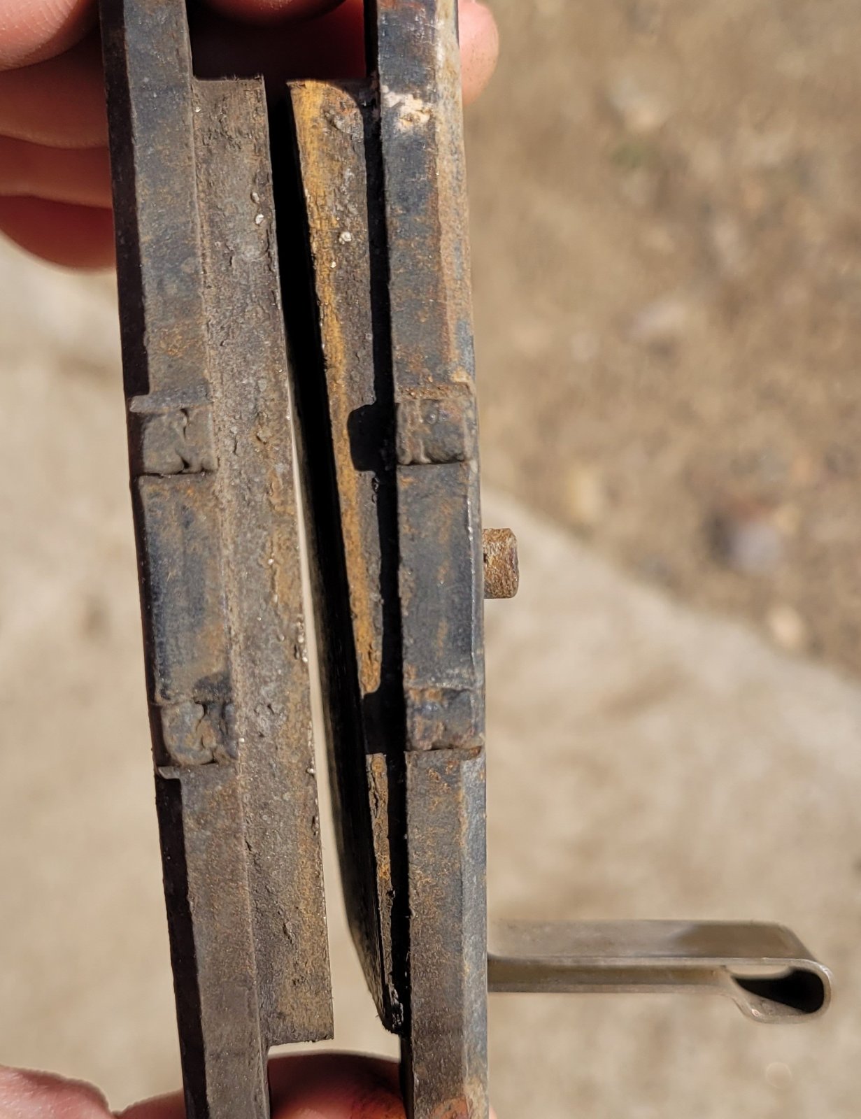

Не по теме автора, но в тему того самого шпенька, о котором страницей выше речь шла:D
Вот что бывает, если забить на него и не совместить с прорезью)
Левые
Правые
По торможению и работе ручника претензий не было никаких. При замене колёс видно только наружнюю колодку, а она нормальная. Но ещё чуть чуть и левая внутренняя бы угробила диск...
