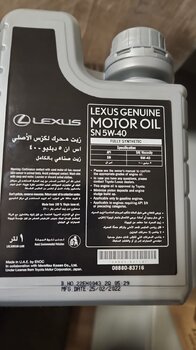

Lexus Motor Oil 5W-40 API SN свежее Арабия

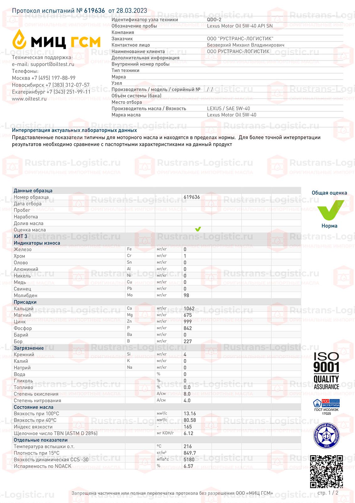

Lexus Motor Oil 5W-40 API SN свежее Арабия за анализ спасибо veteran67 и ООО "Рустранс-Логистик"
Lexus Motor Oil 5W-40 API SN MIC-1 копия.jpgLexus Motor Oil 5W-40 API SN MIC-2 копия.jpgLexus Motor Oil 5W-40 API SN photo1.jpgLexus Motor Oil 5W-40 API SN photo2.jpg
Масло заявлено как: OEM Lexus; API SN.
08880-83716 - Lexus Motor Oil 5W-40 API SN 1L
08880-83717 - Lexus Motor Oil 5W-40 API SN 4L
Так и не починили тигель для вспышки
08880-83716 - Lexus Motor Oil 5W-40 API SN 4L
Артикул от литровой написано 4л.
Александр33 погоди я с фотографии в шапке его списал, там 4х литровая канистра :)
Да как правильно отметил Polymerium, вспышка не реальная. Тут не 216С должно быть. :)
1 минуту назад, torcon сказал:
Да можно прибавить плюс 35 минимум) с миц это проверенно уже). Дело простое, кому то не хочется вонь масла ощущать при вспышке, включают вытяжку в шкафу, и всё начинает плясать (гостом запрещено с вытяжкой делать вспышку).
Это какое то 5W-40 ACEA C3 как я понимаю, только с молибденом :) Интересно в какие лексусы они такое масло официально льют и почему отказались от полнозола обычного. :)
16 минут назад, Polymerium сказал:
А разве вытяжки не постоянно работают в вытяжном шкафу и в лаборатории?
У нас такая вытяжка, что дверь в лабораторию не откроешь, вот какое разряжение.

При вспышке надо выключать
Только что, Polymerium сказал:
Я убегаю из лаборатории когда вспышки мерят :D
noack зачётный, который явно и правда не вяжется со вспышкой. Такой бы маслам наших производителей... э эх.:cray:
1 час назад, Polymerium сказал:
Видимо да.. нереальные вспышки))
1 час назад, torcon сказал:
это литрушка на фото. у 4-ёшки ручка есть. артикул от 4L вот -- 0888083717
Да фиг с ними, вспышками. Она вполне может оказаться правдивой. Ну, попали легкие фракции. И что? Зальете в мотр и они вскоре улетучатся - вспышка примет ожидаемые значения.
А вот где у масла ресурс?
Азиатское 5W40 SN или SP.
2600р. за 4л. вполне себе за "надпись".
2 часа назад, torcon сказал:
Думаю в новый дизель V6 с двумя турбинами и 300 лс с чем-то.
