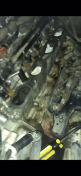

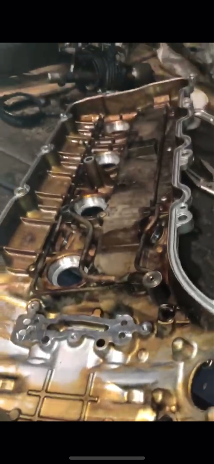

Привет друзья, спасибо тем, кто запросил этот анализ. Это проклятое масло, которое местный дилер в штате Кувейт использует для автомобилей Lexus, я купил свой автомобиль Lexus lx570 2014 года около года назад с пробегом 180 000 км, предыдущий владелец регулярно использовал это масло и менял его на 10 000 км через 2-6. месяца смотрю что стало с двигателем когда делаю профилактику. Много кокса и шлама. Клапан из ПВХ закрыт для испарения масла. После просмотра этой сцены больше менять не стал и перешел на amsoil ss 10w30
После промывки растворителями
Naser911 с какими периодами меняли масло? Отложения обычно из-за длинных интервалов...
Сроки замены составляют от двух до шести месяцев, в зависимости от использования автомобиля предыдущим владельцем.
