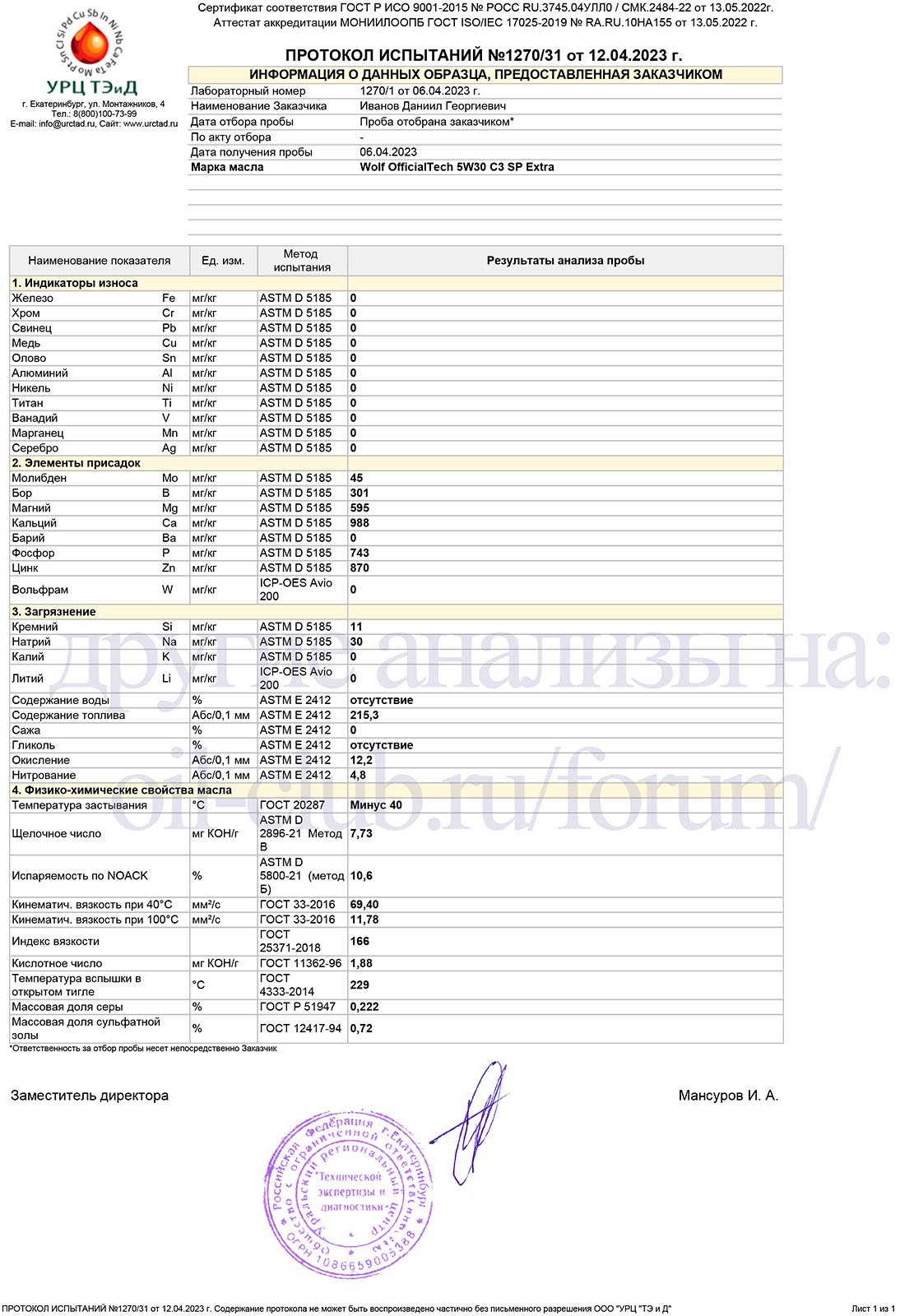

13 апреля 20233 г Популярное сообщение Закреплён Wolf OfficialTech 5W-30 C3 SP Extra свежее за анализ спасибо форумчанам Kotov_Vas, DimonAstra, oilclubman, napalm, Валеpий, nikulum, Antonio191, Alex B. Закупал, отливал и отправлял образец Kotov_Vas. Отбор образца на анализ: Масло заявлено как: API SP; ACEA C3; BMW LONGLIFE-04; MB 229.52; MB 229.51; VW 505 00; VW 505 01; GM Dexos2. (Описание Любознательный) 1) Вязкость при 100 градусах - 11,78. Масло полностью соответствует требованиям SAE J300, и может называться "тридцаткой". Вязкость при 40 градусах - 69,40. Для современных ACEA C3 масло скорее ближе к экономичному. 2) Индекс вязкости равен 166. В масле мало полимерного загустителя. 3) Температура застывания -40 градусов. Очень неплохо для 5W-30, до -30, а то и -32 можно на нём запускать двигатель смело, но ниже я бы не стал. 4) Температура вспышки 229 градусов. Она средняя, ничем не выделяется. NOACK - 10,6%. Так-так-так, MB 229.51? А ведь они ограничивают NOACK в 10%. Либо у лабы что-то пошло не так, либо у Wolf. Судить не берусь. 5) Щелочное число равно 7,73. Среднее. Масло не для длинных интервалов смены. 6) Зола сульфатная низкая, 0,72%. Полностью удовлетворяет требованиям ACEA C3, где она не должна превышать 0,8%. 7) Серы немного, 0,222%, что говорит о чистоте базовых масел. 8) В масле присутствуют противоизносные присадки на основе фосфора и цинка, моющие присадки на основе кальция и магния, молибден для снижения трения, и очень много сукцинимида бора, удерживающего частички загрязнений во взвеси и выполняющего противоизносные функции. ИК спектр Фурье говорит о том, что масло на основе гидрокрекинга. Масло содержит очень много сукцинимидных дисперсантов. Вывод: мы видим продукцию Wolf на современном пакете присадок, с чистыми от серы базовыми маслами. Это масло подойдёт самым современным автомобилям, поможет сохранить их катализаторы и сажевые фильтры. Единственный момент, к которому можно придраться, - это превышение NOACK на 0,6% для MB 229.51. В остальном масло очень и очень достойное. (Описание Любознательный) Артикулы коды для заказа в интернет магазинах: 1049358 - Wolf OfficialTech 5W-30 C3 SP Extra 1L 1049359 - Wolf OfficialTech 5W-30 C3 SP Extra 4L 1049360 - Wolf OfficialTech 5W-30 C3 SP Extra 5L 1049244 - Wolf OfficialTech 5W-30 C3 SP Extra 20L 1051081 - Wolf OfficialTech 5W-30 C3 SP Extra 20L 1049364 - Wolf OfficialTech 5W-30 C3 SP Extra 60L 1049365 - Wolf OfficialTech 5W-30 C3 SP Extra 205L 1049366 - Wolf OfficialTech 5W-30 C3 SP Extra 1000L 1049367 - Wolf OfficialTech 5W-30 C3 SP Extra Bulk Профильная тема по маслу Wolf OfficialTech 5W-30 SP Extra - обсуждение эксплуатации там

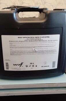

13 апреля 20233 г Друзья, привет! Покупал через WB поставщик масла был Rokoil цена была 11 тыс. руб за 20 литров.
13 апреля 20233 г Интересно наличие кремня и натрия. Кремний точно из масла, т.к. бутылку мыл дистиллированной водой 2 раза и сушил так, чтобы пыль не попала.
13 апреля 20233 г Автор Kotov_VaS натрий в пакте присадок есть не парься. А кремний, ты из канистры не шприцем набирал?

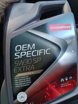

13 апреля 20233 г 4 часа назад, oilclubman сказал: Весьма недурно вышло. Жаль только, что у белорусов, продававших 4 л канистру по два рубля на дикой ягоде, все вымели под чистую еще до окончания сбора на анализ. Вроде как одна контора.,ТосолСинтез торгует официально.
13 апреля 20233 г 1 час назад, torcon сказал: Kotov_VaS натрий в пакте присадок есть не парься. А кремний, ты из канистры не шприцем набирал? Нет переливал через маленькую пробку
13 апреля 20233 г 1 час назад, Antonio191 сказал: Вроде как одна контора.,ТосолСинтез торгует официально. Да, это то же самое масло. Вольфом по РФ заведует ЕвроАвто, а Чемпионом - ТосолСинтез.
13 апреля 20233 г 6 часов назад, Elrus сказал: Такое чувство, что больше в экномичность и интервал старались его заточить. Экономичность с 11,78 на 100...да уж.
13 апреля 20233 г 4 часа назад, Antonio191 сказал: Вроде как одна контора.,ТосолСинтез торгует официально. Все же у минчан 5 л, пусть и за за 3200 руб., поинтереснее будет.
13 апреля 20233 г 3 часа назад, Stans сказал: Экономичность с 11,78 на 100...да уж. Последние анализы масел ACEA C3 показывают КВ 100 около 12, поэтому для современных C3 оно скорее экономичное.
14 апреля 20233 г 8 часов назад, oilclubman сказал: Все же у минчан 5 л, пусть и за за 3200 руб., поинтереснее будет. Я в феврале у них брал 4л за 2150, сейчас нет на складе.
