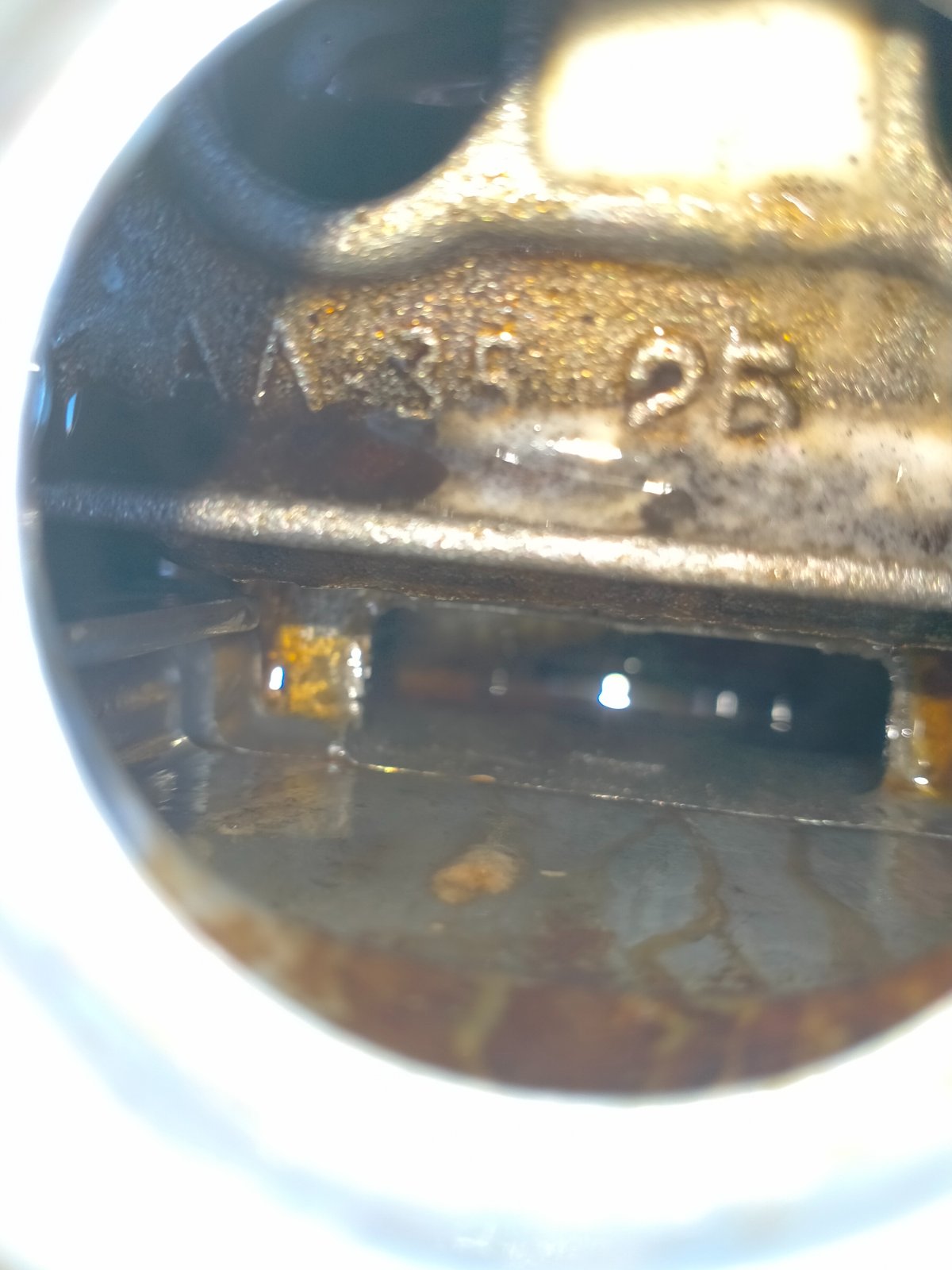

IMG20230401124020.thumb.jpg.3dcbfba55e0d3999fc02ede9d1a32700.jpgIMG20230401124034.thumb.jpg.6f71c1ce1dc247a909888de97850472f.jpg
Изменений в отмывке нет

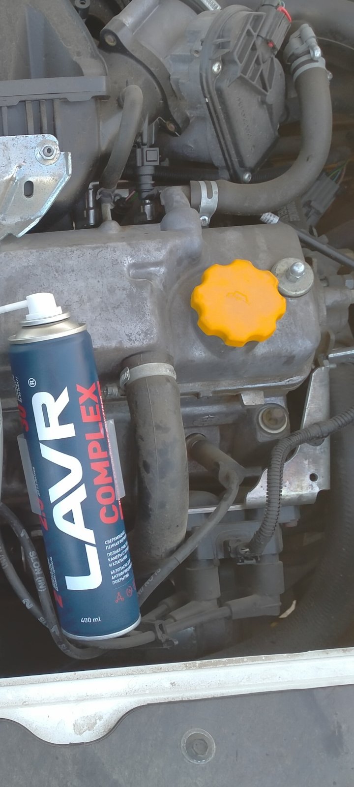

3 этап. достаем ТермоЯд)).
Screenshot_2023-04-01-20-11-15-96_99c04817c0de5652397fc8b56c3b3817.thumb.jpg.23be1ca6814a44d5e7380c94d04fd336.jpg
Сую трубку максимально далеко под клапанную крышку вдоль, и пшикаю ВЕСЬ баллон, попутно шурудя этой трубкой наугад. Пена начинает заполнять все полости и даже в горловину начинает вылезать. Пена лезет СРАЗУ  грязная, и сразу виден ЭФФЕКТ!!!.

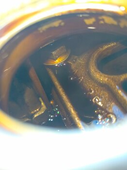

Screenshot_2023-04-01-20-21-46-35_99c04817c0de5652397fc8b56c3b3817.thumb.jpg.43eb0bfd0f0745578e7de6d79888ecd6.jpgScreenshot_2023-04-01-20-21-00-19_99c04817c0de5652397fc8b56c3b3817.thumb.jpg.dc499395c434b99005372091c278ef2b.jpg
IMG20230401142439.thumb.jpg.96ce89b5756242221ca81ba9f4540c40.jpgIMG20230401142445.thumb.jpg.5da26f4443634d4183085bddc6fa1903.jpgIMG20230401142456.thumb.jpg.7dbc93f217a462d4c7028e30b89b1426.jpgIMG20230401142939.thumb.jpg.0741a43960d295fe430e5409a6d3a2f3.jpg
Оставляю на 15 минут. Не сливаю.

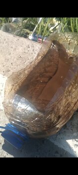

Screenshot_2023-04-01-20-29-37-34_99c04817c0de5652397fc8b56c3b3817.thumb.jpg.861c0a3d3d78619eb655a570d7918509.jpg
Слилась чудовищная(!!!) жидкость, мутная полностью(!), коричневая, я такого никогда не видел.
Повторю, без лавра слилось бы чистейшее и прозрачное промывочное масло как и заливал.
Screenshot_2023-04-01-20-24-59-94_99c04817c0de5652397fc8b56c3b3817.thumb.jpg.814b4c6f60ae25d8222d7881e866d083.jpg
Если бы не применил Лавр то слил бы промычное такого же цвета что и заливал. Лавр сделал дела на 5++. Просто ужасно грязная жижа.

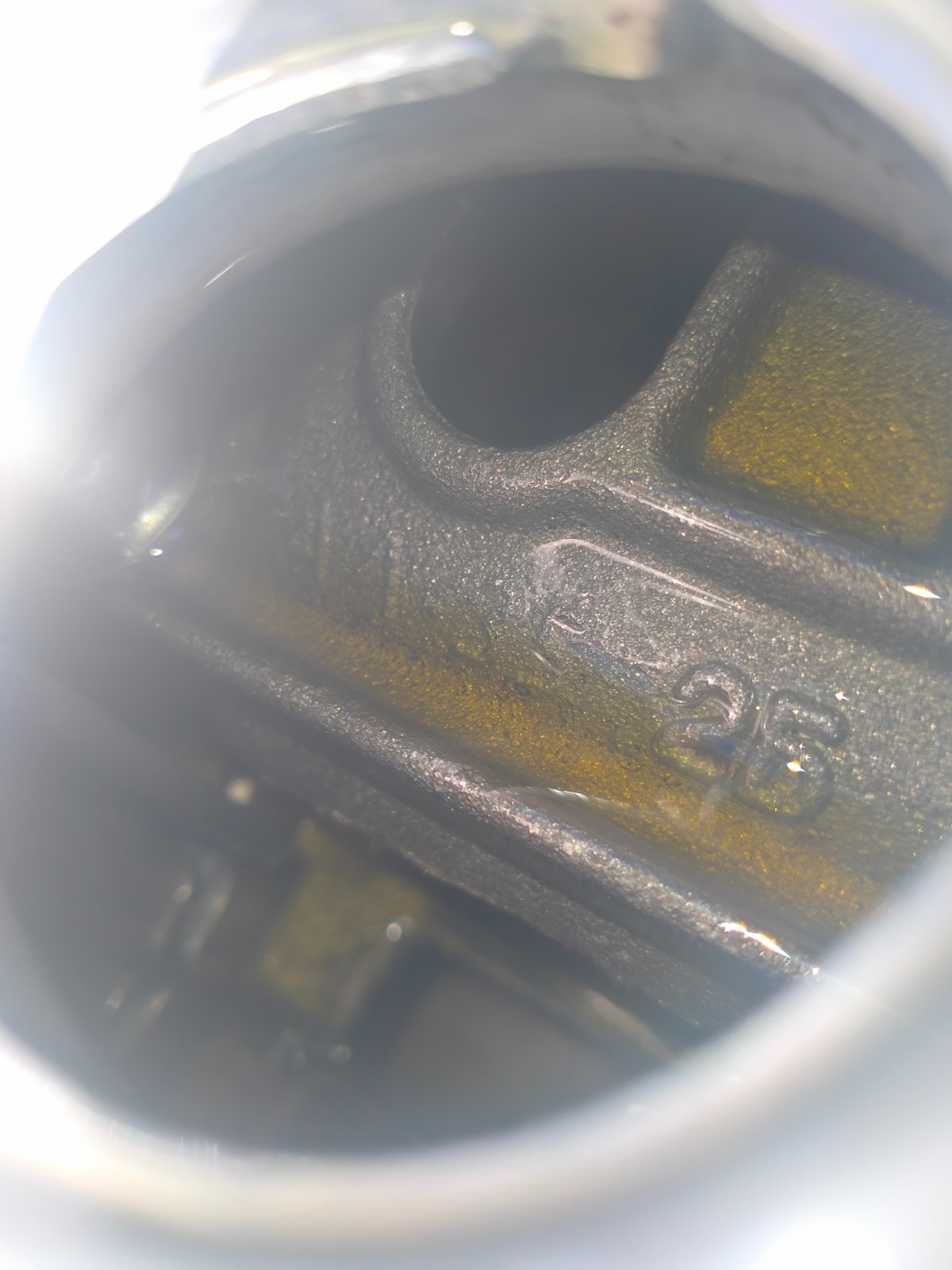

Смотрим сюда ДО и ПОСЛЕ
IMG20230401133717.thumb.jpg.237288d112db09e383561d6c7779d130.jpgНайдена-идеальная-5-минутка-Отчет-о-промывке-двигателя-atlet-Эксперименты-форумчан-Форум-oil-club-ru-Выбор-моторных-масел-трансмиссионных-жидкостей-антифризов-топлива-смазок-Форум-экспертов-и-любителей-.png
То есть волшебством оно тоже не обладает, где-нибудь в другом конце камеры распредвалов или в поддоне, как было так и осталось... (возможно)
Надо смотреть эндоскопом что там или крышку снять.

2 часа назад, torcon сказал:
Лучше поверить, что она безвредна после анализа отработки на которой промывались. В целом думаю что да - безвредна, но проверить то не мешает. :)
И нужно вскрыть клапанную крышку или хотя бы эндоскопом туда посмотреть, там может через 5 см, все в тех же старых отложениях.
Торкон, ты же опытный.
Уверен что только видимое в горловине, способно так оптически засрать масло?? Которое изначально прозрачное как все промывочные масла, т.е светлее не бывает.
Или все же потребуется чуть больше загрязнений смыть?
Я вот уверен что нужно много смыть, чтобы уничтожить полностью 2 литра светлого.
А те сопли что на фото указал, их нет, это еще после раскокса они были, а после конечной промывки с волгой чистой все ушло.
