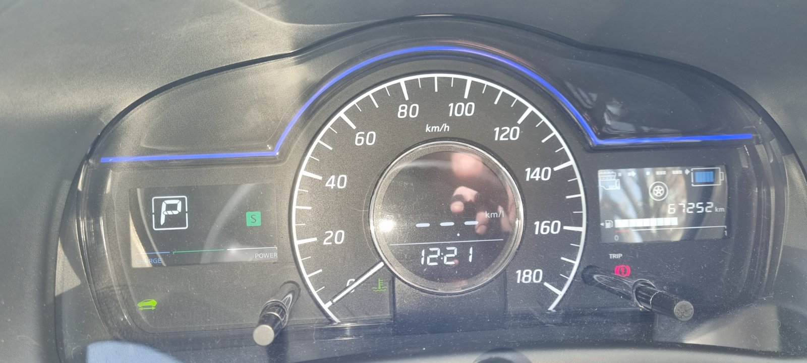

Зимой  при прогреве понятно не выключается, в мороз и при движении редко глохнет , сейчас днем в плюсовую погоду частенько катаюсь на батарее с заглушеным мотором , если музыка тихонько играет мотор я не слышу , обороты 2400 на подзаряд если не топить и кататься аккуратно, на холодном моторе в мороз чувствуется вибрация от мотора , после прогрева уже мягко запускается и не слышно мотор , по индикатор только мониторю заряд батареи
Летом по городу при температуре 15-20С думаю реально проехать 30км на литре , если поездка более 20-30 км и не топить в пол если
2 часа назад, Projector сказал:

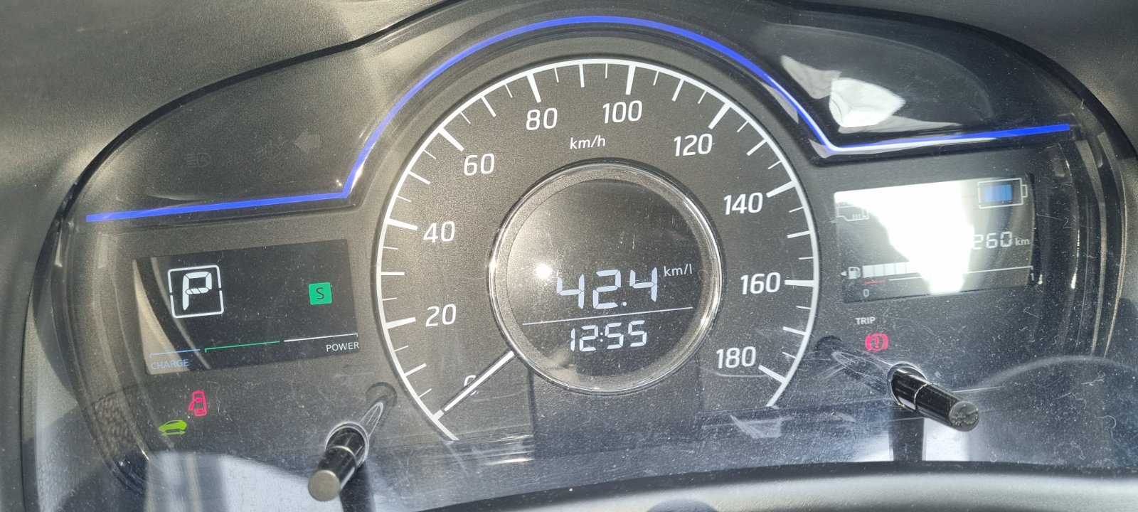

Ну вот на улице потеплело, сегодня на литре до работы доехал , расход 4.45л на сотню за 21.5км вместе с прогревом
это уже очень хороший результат :)
Короткая поездка по городу , чутка прогрел , проехал примерно до института , там не глушил , от туда до Молнии и заглушил
От Молнии до работы проехал пару километров

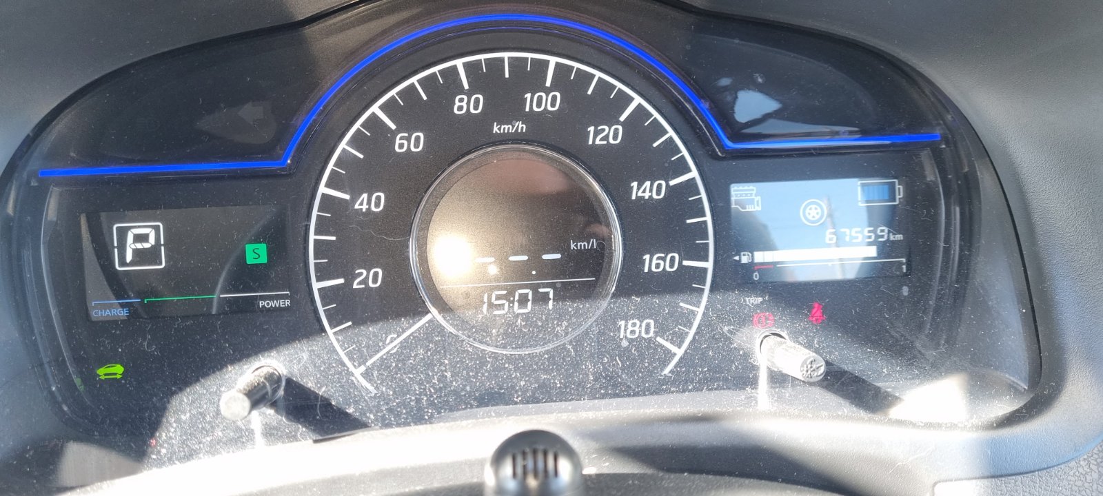

Заменил сегодня масло в редукторе на пробеге 67559
Такая львиная доля молибдена, а от износа не спасла :sad:
44 минуты назад, AlBER88 сказал:
Да таммперекат сплошной , я ещё раз откатал на масле 3 месяца и чуть больше 4-ез т.км и мамло опять тёмное слилось с мотора , сегодня ещё раз поменял и закрутил машнитную сливную пробку , через 3.5 месяца на слив и опять отправлю на анализ в лабораторию
