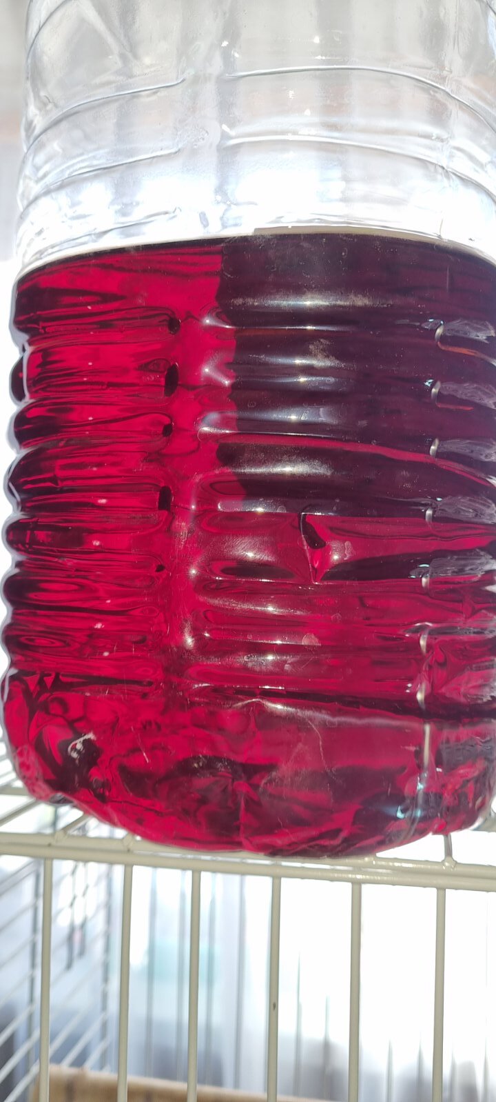

Авто ; Nissan Note E-Power 2018г.в , кузов E12
Мотор HR12
Общий пробег ; 63900
Пробег на масле ; Н.Д.
Режим город - трасса ; 30/70 , неделя декабря , может две
Моточасы : не известно
Израсходованное топливо : не известно
Средняя скорость ; 33
Расход ; 6.6л
Доливки масла; не доливал
Отложения в двигателе до , эндоскопом не смотрел
Отложения в двигателе после , аналогично
Прогревы : зимой 7-10 мин перед поездкой
Автозапуск , нет
Чип-тюнинг, нет
Грм , цепь
Антифриз , оригинал
Период эксплуатации масла , чуть больше недели после покупки авто
Топливо , Татнефть АИ-95
Присадки в топливо , НЕТ
Присадки в масло ; НЕТ
Фильтр масляный ,оригинал
Фильтр воздушный, оригинал
Сервисный объем масла 3.5л
Отбор масла , слил китайской помпой в бутылочку Пэт
Была проблема по помпе ездил неделю с ошибкой , пока курил форумы , обошлось заменой реле помпы , но успел заметить что не греет воздух теплый , нагрел ОЖ до 93С это по ОБД и без циркуляции , по факту чутка нагрел мотор
Протокол испытаний № 968_2 от 21.03.2023 (1).jpg968-2 Моторное масло (1).jpg

torcon а не может ли это быть не 0-20 а 0-16 масло

Sanyi судя по износу и вязкости 6sst очень похоже на 0w16  , но опять же топлива в масле почти 4.5%
Да и пусть 4.5
Но а если это крепенькое масло и сопротивляется разжижению что видели неоднократно.
3 минуты назад, Sanyi сказал:
Да и пусть 4.5
Тогда возможно что и 0w16
