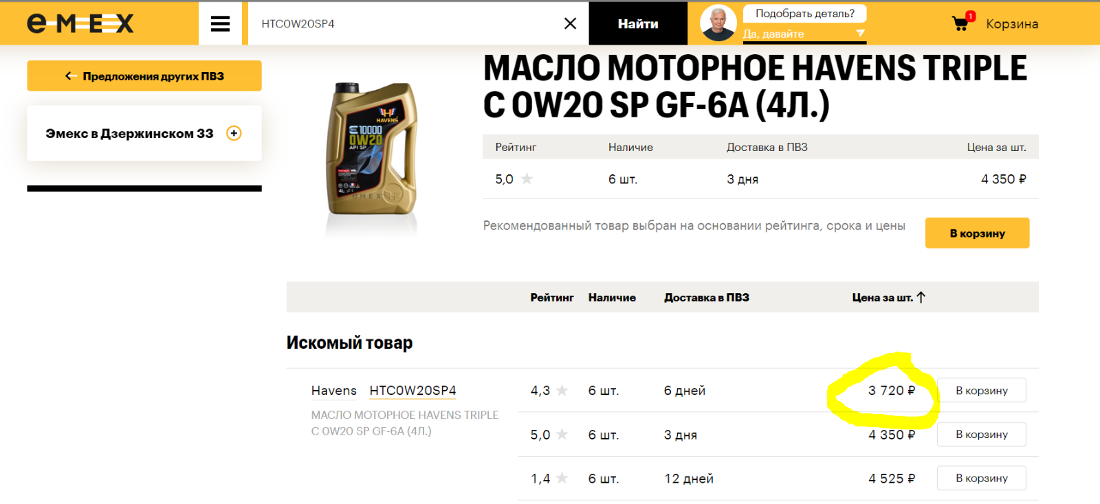

блин дороговато за 4л. 5100 на озоне

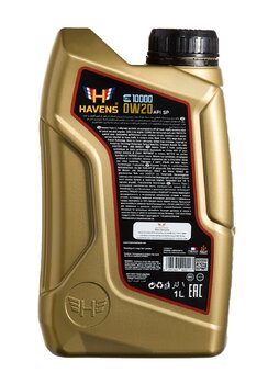

Что ещё за надпись "French technology" на канистре у арабского масла? Может кто пояснить? TotalEnergies их партнёр?
 AMP_HAVENS желательно к анализу живые фото литрух, что тестировали с лицевой и обратной стороны :) Тогда народ будет понимать что тестировали и задавать меньше вопросов.
Это фото при увеличении к сожалению рассыпается. :)

Циферки красивые,но дорого:unknown:
Неплохо.
Но с такой ценой сложно ему будет.
Golfreef Озон в среднем накидывает на банку 700р себе в карман.
