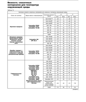

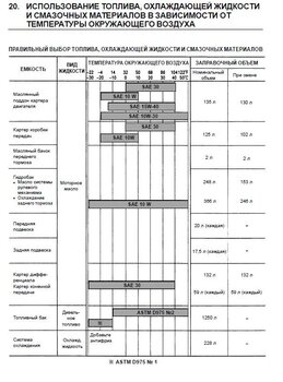

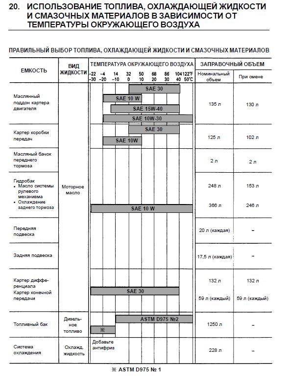

3. Рассмешило масло Leguard AC, а именно 10w - рекомендуют в гидравлические системы, а SAE 30 в трансмиссии. ВАУ, я нигде такого не встречал!  Ну и температура замерзания очень слабая
ВАУ, такой экспертности и я нигде не встречал! если только еще у парочки знатаков тут..) загугли ли бы руководство по эксплуатации катерпиллар или камацу, черным по белому про вязкость написали. на диванных знаниях далеко не уехать, попросите вон, мож вам лемарк пару тренингов проведет

Вы видимо не совсем знакомы с обслуживанием внедорожной техники.
Есть техника, которая требует универсальное масло (UTTO). Оно предназначено и для гидравлики, и для трансмиссии. А чаще всего вообще заливается в общий бак, как например в тракторах.
А есть другая техника (CAT, Komatsu и пр.), которая требует раздельное применение подобных масел со спецификацией ТО-4: SAE 10W - заливается в гидравлику, силовую передачу; SAE 30 или SAE 50 - в трансмиссию (конечные/бортовые передачи, редукторы и пр.)
