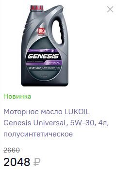

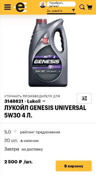

23 минуты назад, _AI_ сказал:
в Ситилинке ещё адекватнее:
Тадам намбер 2 :D, ждите новых тадамов:yes:, не долго осталось
Синтек вы не одиноки:shok:

А мне сабж (и новый Люкс тоже) нравятся даже больше, чем они были раньше. И молибденчика сыпанули, и кальция значительно меньше, да и цена, надо сказать, адекватная (скрин), причём сразу скажу, что можно купить сабж ещё дешевле. Значительно дешевле
Смотри на старой версии сайта. Там обычно цены ещё ниже. Я по 1950~ брал. Но сейчас 2197
И от пункта выдачи зависит
