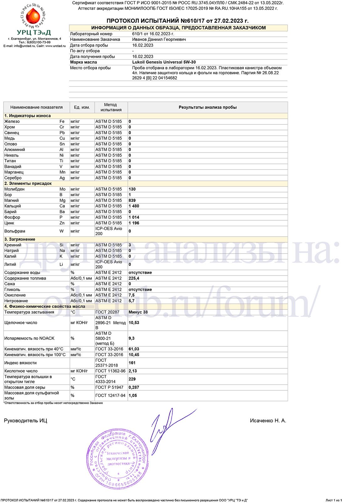

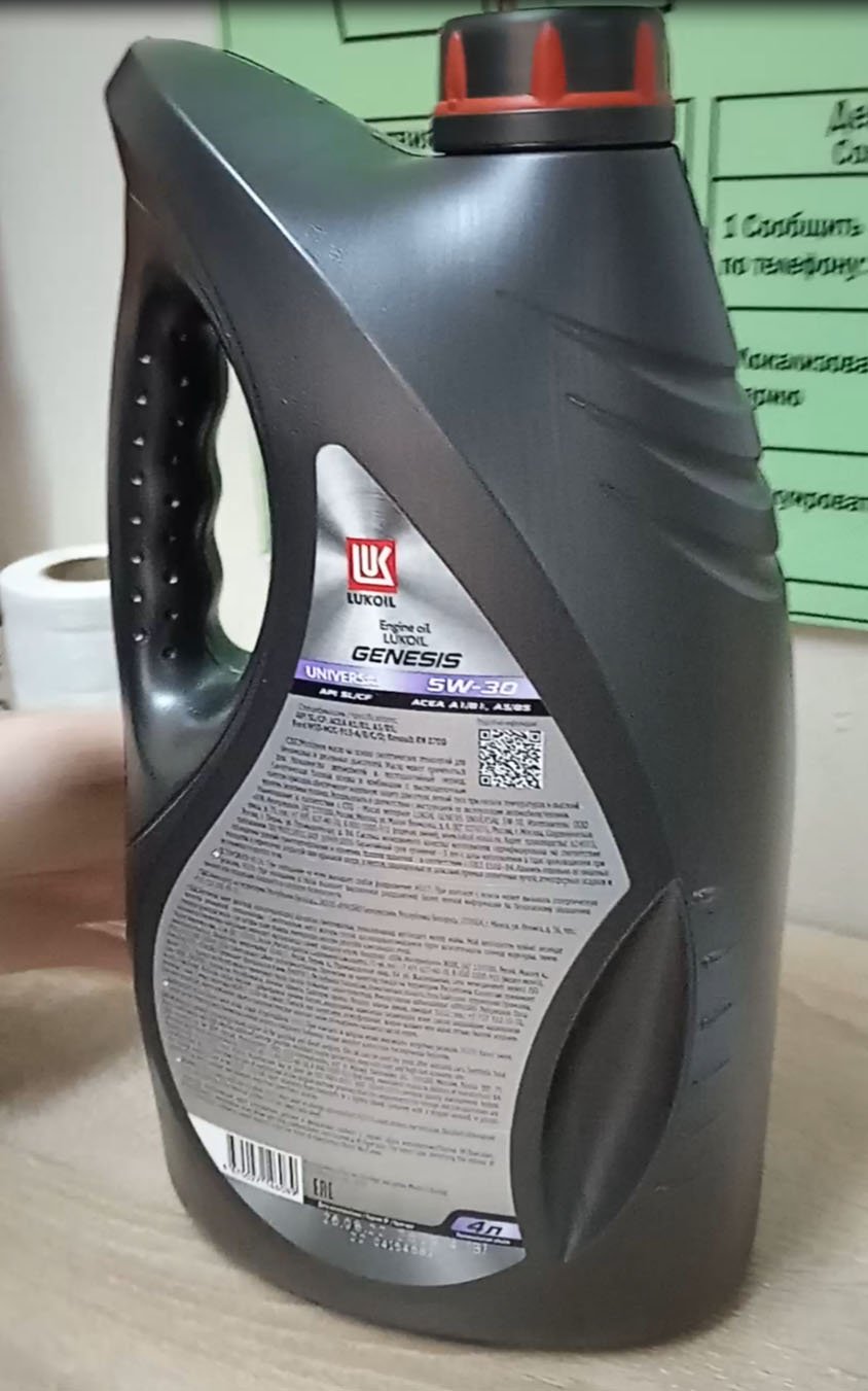

Вскрытие канистры в лаборатории УРЦТЭиД:
Lukoil Genesis Universal 5W-30 A5-B5 (VOA BASE) копия.jpgLukoil Genesis Universal 5W-30 A5-B5 URC копия.jpgLukoil Genesis Universal 5W-30 A5-B5 photo1.jpgLukoil Genesis Universal 5W-30 A5-B5 photo2.jpgLukoil Genesis Universal 5W-30 A5-B5 photo3.jpg
Масло заявлено как: API SL/CF; ACEA A5/B5; ACEA A1/B1; Ford WSS-M2C-913-A/B/C/D, Renault RN 0700.
1) Вязкость при 100 градусах - 10,45. Масло полностью соответствует требованиям SAE J300, и может называться "тридцаткой".
Вязкость при 40 градусах - 61,03.  Всё как и должно быть у экономичных масел А5.
2) Индекс вязкости равен 161. В масле мало полимерного загустителя, что должно положительно сказаться на его стойкости, не должно оно сильно просесть по вязкости.
3) Температура застывания -38 градусов. Неплохо, до -30 можно на нём запускать двигатель смело.
4) Температура вспышки 229 градусов. Она средняя, рекордов не ставит. NOACK - 9,3%, хороший показатель для гидрокрекинга. При полной исправности мотора масло не должно угарать.
5) Щелочное число равно 10,53. Высокое. Масло имеет хорошие моющие и нейтрализующие свойства.
6) Зола сульфатная низкая, 1,05%. Отличный показатель для полнозольника.
7) Серы немного, 0,287%, что говорит о чистоте базовых масел.
8) В масле присутствуют противоизносные присадки на основе фосфора и цинка, моющие присадки на основе кальция и магния, молибден для снижения трения.
Вывод: перед нами пример хорошего масла, которое представил Лукойл в тяжёлые для себя времена. Китайский пакет присадок современный, в нём есть всё что нужно: моющие присадки на основе кальция и магния, противоизносные присадки на основе фосфора и цинка, даже молибден для снижения трения и экономии топлива. Оно подойдёт европейцам, корейцам и японцам, где прописан допуск ACEA A5. Не стоит только его использовать в моторах с прямым впрыском - зола великовата, что будет сказываться на чистоте поршней и камеры сгорания, но это касается всех полнозольных масел, а не только Universal. (описание Любознательный)

Дисперсантов мало пик 0,41 - как в маслах на китайских пакетах. В ACEA A5/B5 маслах 0,45. В последней версии A5/B5 у ZIC X9 FE 5W-30 API SP пик 0,51.
Какой то компот из присадок... Какой, даже не угадать, если не знать внутренней информации :)

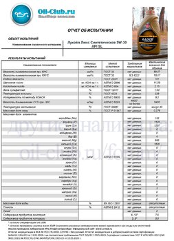

в чем-то даже лучше "оригинального", предыдущего варианта)))
с другой стороны, указанным на масле допускам лет 10-20+++, так что кто про них сейчас вспомнит)))

1278878100_5W-30APISL(VOABASE).jpg.7ef684cb6cf38c6f84342ac99a8af7e3.jpg1469419948_LukoilGenesisUniversal5W-30A5-B5(VOABASE).jpg.f5afa9a7340ea20f9a926dd42cee992b.jpg
Ну да это Richful RF6188 просто API SP в 11% содержании. Элементы сходятся.
как Dimmy и сказал в прошлый раз.
