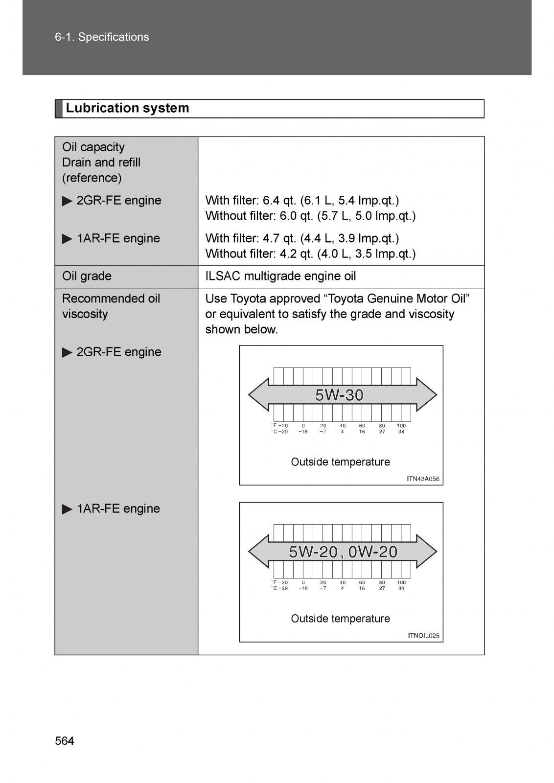

В мануале на "американскую" и "российскую " вензу разные рекомендации по маслу. С чем это связано и кому верить?

Вы бы почитали рекомендации для Тойоты оригинальные, из Японии. Боюсь у Вас бы был шок.
И не только из Японии. Из США и т.п.
Balansir вот это рекомендации Тойоты.

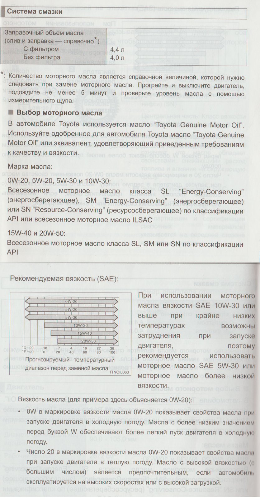

А зачем мне читать рекомендации для Японии и США? Я купил авто в России и читаю официальную рекомендацию для России. Имею еще Рав4 13 лет с нуля. У обеих авто в руководстве написано 15W-40 и даже 20W-50.

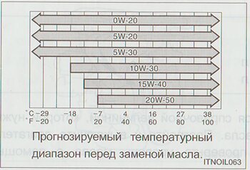

А разве не так? Процитирую еще раз Руководство Венза (стр.404). "Масло с высокой вязкостью (с большим числом) является предпочтительным, если автомобиль эксплуатируется на высоких скоростях или с высокой нагрузкой". В теплое время года какой смысл лить 0W20, если Тойота рекомендует наоборот?
Ох уж эта Тойота, рекомендует всякую ерунду. Ведь температура масла в двигателе и летом и зимой ~ 100 градусов. Хотя нет, летом жарче, надо 20w50.

Из российского руководства для владельцев Тойота Венза.
