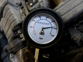

Хонда Джаз. 2012г.в. Авто приобреталась новой!  На пробеге 250000  решил сделать анализ отработки прошедшей 15200км. с целью можно ли катать больше. Может кому будет интересно делюсь результами.
Компрессия ДВС кстати 17,8бар.! Масло ДВС не берет вообще.

Отнимать можно сколько угодно только компрессия моего ДВС 17,8bar, а пробег за 250000 перевалил !  И при этом я масло я уже 9 лет ранее 15000 не меняю ни-ког-да.
Считайте что кроме лабораторного анализа еще и пройдены , при том УСПЕШНО, стендовые испытания ,т.е на реальном двигателе.
