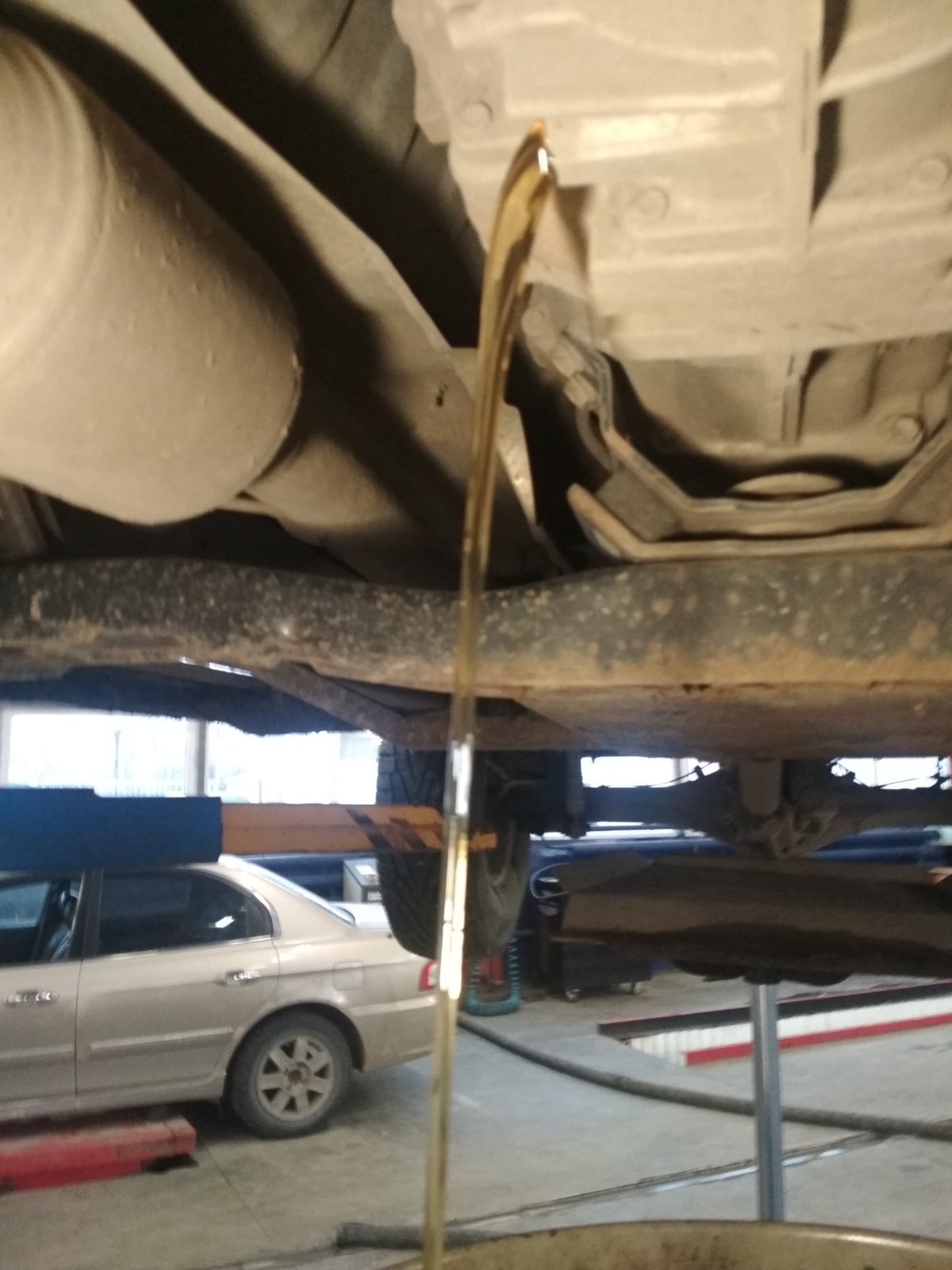

Так же плюсую за Neste .  В эту зиму было ниже 30 у нас . Никаких намеков на замерзание моста или редуктора.  В КПП, так же Несте , но pro gear.  Если есть возможность потратить чуть больше денег на хорошее масло , то однозначно neste pro axel .  Приложил фото ( каким слилось масло с КПП после 40.000 км . С моста сливается аналогично чистейшее( не могу найти фотоIMG_20221222_095840.thumb.jpg.315af573b85cc03293fd6c74765a9c1d.jpg . Оригинал выходил черным ).
