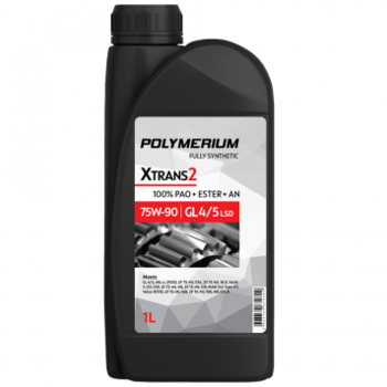

Такое пойдёт в редуктор и раздатку? XTRANS2_75W-90_1L2_nakanistre-356x356.thumb.png.c8670956ca2b01269bb40943f047158c.png
Polis6
В общем, да.
