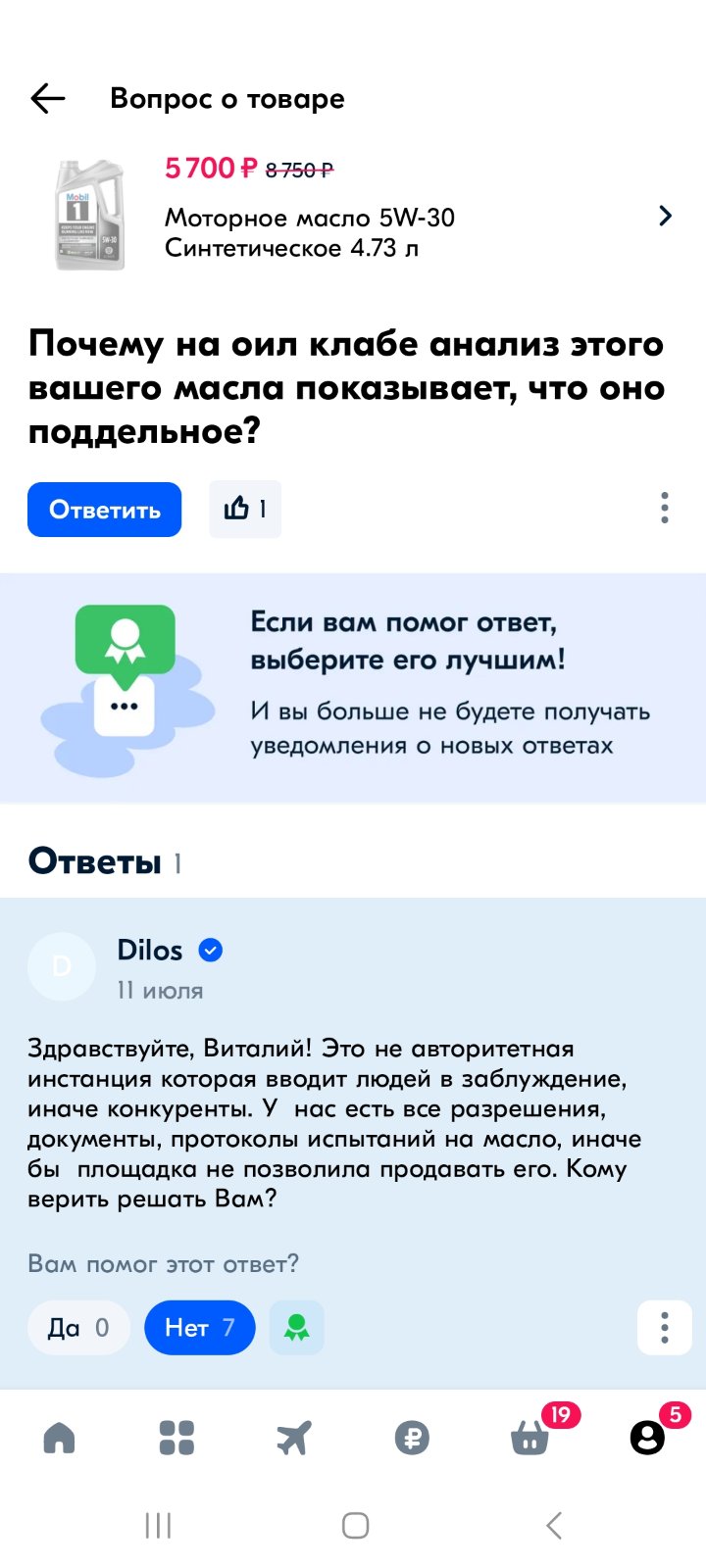

А ещё пишут что оил клуб вводит людей в заблуждение)

я имел ввиду, что если вы ждали новых анализов масла от дилоса, который тут некоторое время обещал выложить сделать и этим подтвердить свою кристальную чистоту (хаха!), то вместо этого он нагнал ботов в комментарии к своему видео на ютюбе на его канале. Естественно, это не бесплатно, поэтому я и предположил, что деньги на анализы, которые он тут обещал, он потратил на ботов. Правда вот эффект от такого действия прямо противоположный, как минимум для участников оил-клуба.
Может если кто то еще раз попробует сделать анализ его продукции с площадок маркетов - то посмотрим. я лично сомневаюсь, что там будет оригинальный настоящий американский мобил
