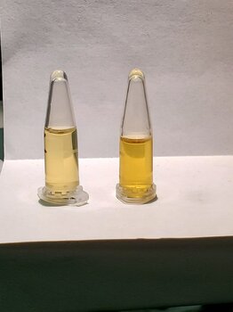

Каюсь, не отправил я пока пробу от Дилоса.  Но вот даже цвет сразу выдает контрафакт. Уж мобилов в том числе из Америки я много насмотрелся. На фото светлый - от Дилоса, потемнее- оригинальный Моб1 ЕСП 5-30.
