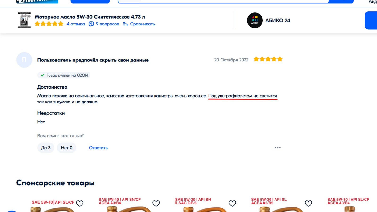

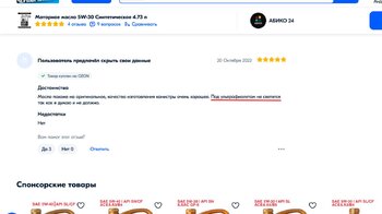

А кто в курсе, буквы на этикетке("О") в ультрафиолете меняет цвет?
На Озоне чел пишет, что НЕТ.

13 минут назад, steamroller сказал:
А хз как оно у внутреамериканского. У обычного светится ессно

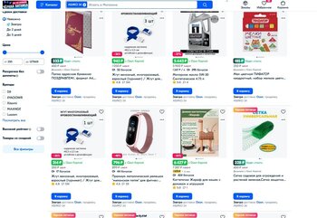

А я именно про него  почему то и подумал, не про американский)).  Товарищ просил помочь с покупкой ЕСП 5-30.

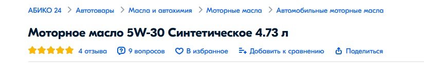

Странный продавец этот АБИКО 24. Их ассортимент на Озон а-ля "1000 мелочей" на все случаи жизни и этот Мобил затесался. А в названии товара даже не сказано что это Mobil1, то есть при поиске по запросу "Mobil1 5w30" его не выдаст
