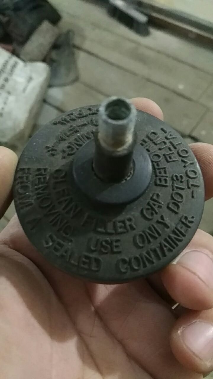

Зашел глянуть, что нового в мире тормозных жидкостей и наткнулся на обсуждение способов ее замены. Чтобы не привлекать помощников для данной процедуры использую две самодельные  приспособы:
1. Крышка без клапана с врезанным  нипелем.
2. Шприц с двумя обратными клапанами и тройничком. Клапаны самодельные (https://www.youtube.com/watch?v=VW4_eM4IiE0), тройник из автомагазина, подобрал по размеру шлага. Шланг силиконовый, был в закромах, но можно поискать в магазинах для самогонщиков. В пробке у бутылки маленькое отверстие для выхода воздуха и большое для шланга.
Ну дальше все просто. Заливаю максимум, закрываю крышку, накрываю тряпкой, компрессором качаю самую малость. Бутыль размечена от минимума до максимума моего бачка. Подключаю к суппорту, отпускаю штуцер и пошло. С передних идет струей, задним помогаю шприцом. Перед доливкой закрываю штуцер.
В принципе можно и без давления прокачивать, просто откачивая шприцом. Но с подачей давления во первых быстрее, во вторых можно спокойно прокачать как ГТЦ, так и блок АБС. Так что использую в паре.
