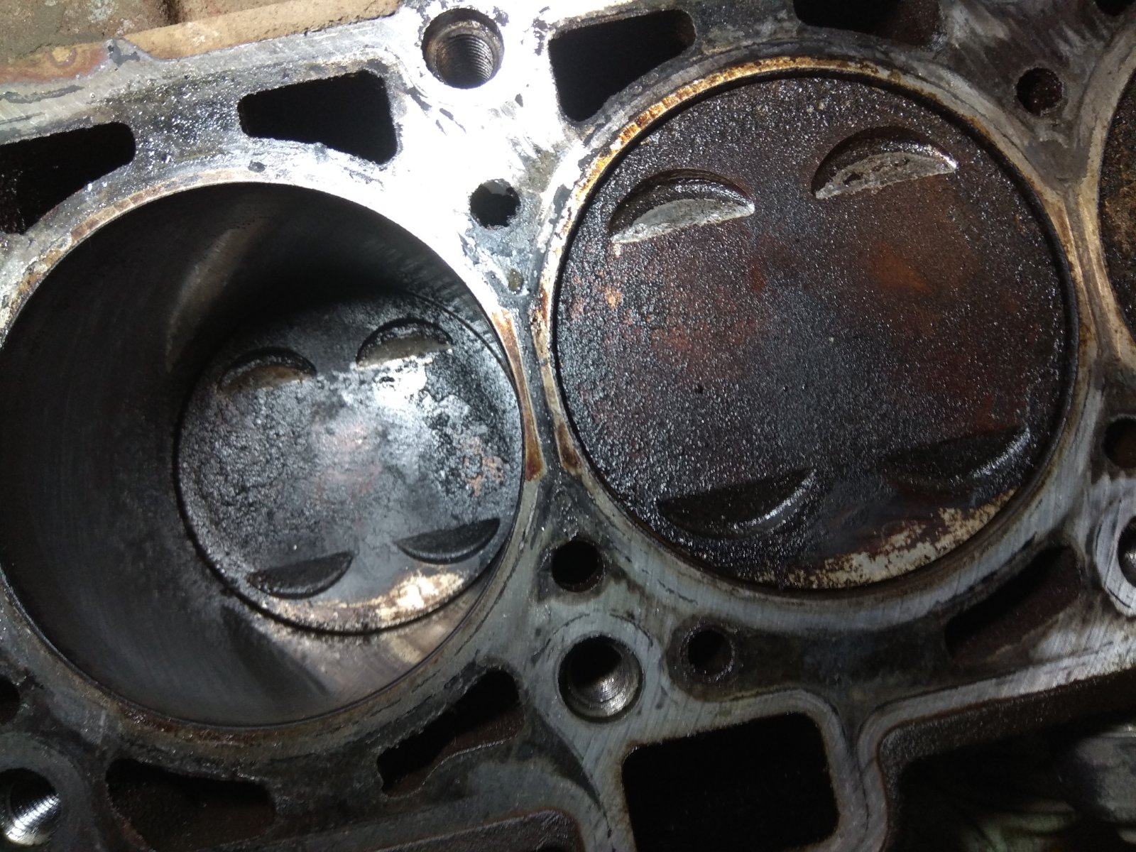

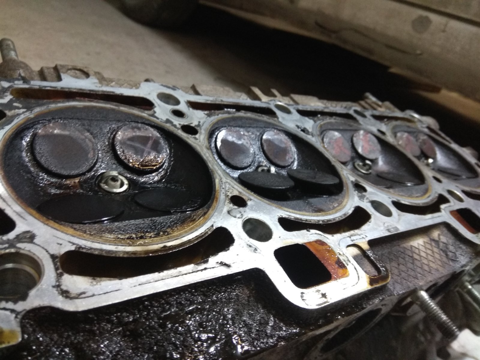

Хотелось поделиться наблюдением. Ремонтировал родственнику мотор после загиба клапанов. С его слов масло менялось 3 раза за 160 000км,перед ремонтом залито было sintec platinum 5w-40. Что ранее - не спрашивал) Машина в одних руках.
Но в такие интервалы даже не сразу поверилось) потому что я был убеждён что на таких интервалах и за такой пробег весь двигатель должен быть в каком нибудь гуталине и ничего работать было не должно.
Но, как оказалось, картина предстала конечно печальная, но не ужасная)
К сожалению, нормальных фото гбц в сборе не сохранилось. Но по тем что есть видно, никакого гуталина совершенно нет, гидрокомпенсаторы не забиты - чистые и работают. Маслоканалы так же - есть лишь небольшой налёт лака, который несложно оттерся обезжиривателем.
А снаружи, под клапанной крышкой, всё в тёмном лаке. Ну и в цилиндрах зеркало, по небольшим остаткам хона, понятно что там эллипс.

Ну вот, блин, а я уже обрадовался, что Синтек делает такие хорошие масла, что их можно смело брать и катать (разумные интервалы, ессно), раз они по 1000м.ч выдерживают)))
11 часов назад, Nissl сказал:
Хмыр рассмотрел фотки то?)
С "никакого гуталина совершенно нет"? Нет, не видел

Прикольная тема. Три интервала по 50000 км, фото под клапанной крышкой нет, поддон снимать не стали.

Ну да, без четких доказательств как в суде, на форум размещать такие темы не имеет смысла) ибо тогда балабол.
На размещение темы меня толкнуло желание поделиться наблюдением. Потому что я сам привык верить что на таких интервалах ничего работать не будет. И желание пообщаться из за диссонанса понимания. Вдруг бы у кого нибудь было похожее наблюдение, или наоборот, на подобных интервалах кто нибудь показал полный мотор битума на качественных синтетических маслах. Вон один заявляет что мелкопоршневой ваз не выжил бы и после первого такого интервала. Но а где его доказательства?) Но все ему верят. И я верю) но еслиб не видел этот мотор своими глазами у меня не возник бы диссонанс понимания)
