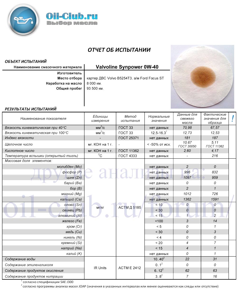

Valvoline Synpower 0w40 отработка на Ford Focus '2008 ST 2.5 turbo после 8000км
Масло: Valvoline Synpower 0w40, спецификации: http://www.valvolineeurope.com/english/products/engine_oils/synpower/cid%28611%29/synpower_0w-40
Автомобиль: Ford Focus '2008 ST 2.5 turbo (двигатель Volvo B5254T3)
Общий пробег на одометре: 93 500 км
Пробег на масле: 8 000 км
Доливки масла: доливка не производилась. Уровень масла визуально по щупу не меняется от замены до замены.
Присутствие отложений в двигателе ДО: отложения отсутствуют
Автозапуск: не использовался
Предпусковые подогревы: не используются
Период эксплуатации: зима -30С ... +5С
Срок эксплуатации: 4 месяца, декабрь-март
Топливо: Лукойл 98. Один раз полный бак бензина 98Е5 в Финляндии (5% спирта в бензине).
Режимы: по пробегу: 70% трасса, остальное - город. По моточасам: 50%/50% город/трасса. Средняя скорость по бортовому компьютеру
за интеравал замены масла - 50км/ч
Фильтр масляный: Mann
Фильтр воздушный: Mann в штатный короб воздушного фильтра. Пробег на фильтре 14 500 км
Объем заливаемого масла: 6 литров
Отбор масла: слив из картера средняя часть отработки в новую полиэтиленовую бутылку 0.5л
Что было до этого масла: два интервала по 6 500 км каждый, масло Valvoline VR1 Racing 5w50. Промывка масляной системы не осуществлялась.
Дополнительно: двигатель чипован (ориентировочно до 270-275лс и до 440 Н*м вместо штатных 225лс и 320 Н*м).
Отработка после 8000км
Valvoline Synpower 0W-40 Ford Focus '2008 ST 2.5 turbo 8000km GVA_used_.pdf
предыдущая отработка на Valvoline VR1 Racing 5W-50
http://www.oil-club.ru/forum/topic/4563-4563/
Все отлично! Единственно опять заметил характерную особенность Valvoline Synpower 0W-40 когда щелочное еще высокое - растет кислотное и его кальциево-магниевый пакет не останавливает кислотное, как просто кальциевый.
По сравнению с предыдущим анализом 5W50 мы видим что на Valvoline 0W40 железа больше, но меди меньше. Я особо не заморачиваюсь по этому поводу, потому что видно что Valvoline 0W40 досталось намного посерьезнее чем Valvoline 5W50 и не только по пробегу.
Может еще тыщенку можно было... Но конец где то рядом.

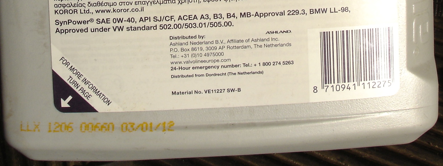

Дата выпуска масла:
Покупалось в равте.
Что приятно - вязкость не просела.
На 5w50 мы наблюдали проседание до 5w40 на меньшем пробеге.
Изменено пользователем GVA
@GVA, да притом обрати внимание что
Valvoline 0W40 - зима - вязкость не просела
Valvoline 5W50 - лето - вязкость просела
Valvoline 0W40 - зима - меди нет
Valvoline 5W50 - лето - медь есть
Интересно.
Кальция в отработке больше чем в новом оказалось - остатки с 5/50 + погрешность или валволин шалит с партиями?
Магний тут как видим срабатывается интенсивнее - то-же самое и у меня было.
Вообще все более чем нормально но масло не для долгих покатушек - летом мне кажется результат будет похуже т.к. притапливать начнешь. Если глядеть на прежний 5/50 - там у тебя больше бензина попадало. Зимой ведь так не ездил как летом, негде было?
torcon, мне вообще кажется что у тех кто любит притопить летом маслу хуже приходится а зимой как-раз мягкие условия.
Изменено пользователем Abc
до 10ткм с таким режимом я бы катал.
масло еще вполне рабочее.
спасибо за анализ.
Скорее это.
У меня зимой ср. расход 9-10л/100км, летом 11-12л/100 км в том же маршруте, притом что дорога свободнее, чем зимой, скорости/нагрузки
выше летом. Скоро очередная отработака synpower 0w40 уже в летнем режиме за 6 500 км. Корректнее сравнение будет с 5w50 прошлого лета.
А на зиму надо будет затестить другую "нулевку" чтобы сравнить с synpwer. Мотюля, например.
Интересно увидить с этого мотора какой нибудь другой бренд тоже 0-40 Castrol EDGE например или мобил... ;)
@GVA, глупо спрашивать при такой мощности,но всётаки, по раскручиваемости и вообще по относительной резвости двигателя между 5w50 и 0w40 ощутил разницу? А тиакже по звуку, эластичности и т.д.
@GVAпо раскручиваемости и вообще по относительной резвости двигателя между 5w50 и 0w40 ощутил разницу? А тиакже по звуку, эластичности и т.д.
Без разницы на каком масле из этих двух. Едет - одинаково. Расход топлива зависит исключительно от нажатия на тапку... :D
Звук на слух не отличается, гидриков в моторе нет (есть фазовращатели на впуске и выпуске, ЕГР штатно нет).
Это древний мотор Вольво, разработки 90-х годов, серийно с вариациями ставится до сих пор.
На 0w40 в морозы прогревалось медленнее при равномерном движении, чем на 5w50... (при -20 катал и на том и другом).
