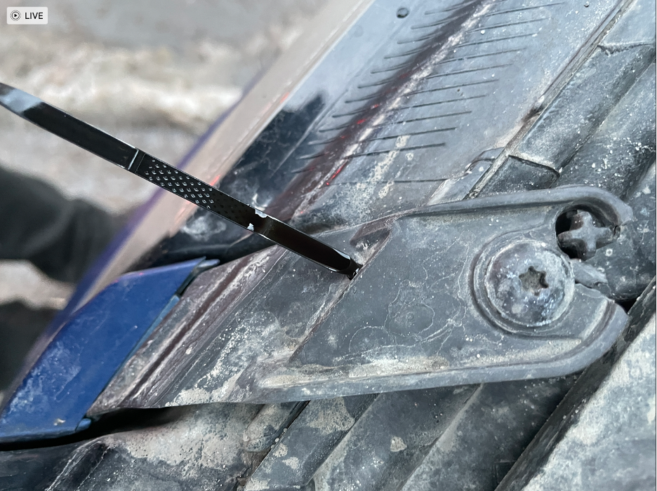

       Теперь о недостатках масла. За время использования, которого, а это без малого 7418км (207мч) при средней скорости в 36км/ч, спалил 640л высокооктанового 100 топлива, угорев по щупу примерно на 300мл, о чем я информировал форумчан в соответствующей теме периодическими негодующими фотоотчетами. Прилагаются.
       Масло свежее за интервал использования не подливал в мотор, так как хотелось сохранить для более объективного анализа отработки его обычное состояние в этом двигателе, да и его уровень находился в разумных пределах. Сигнализатор аварийного уровня масла ни разу не загорался и, это при том, что производитель считает нормой угар масла в 500мл/1000км. Несмотря на вышеописанноеSintec Premium 0w30 C3 SP здесь немного проиграл в честном бою с маслами Mobil 5w30 ESP и SintecPlatinum 5w30 С2/С3, которые не расходовались и это был единственный замеченный мной минус этого масла.
        В общем масло в этой ее части было бы здорово допилить производителю, так сказать, обработав этот синтетический алмаз до состояния бриллианта, а может я и не прав, так как опыта использования масла 0w30 у меня ранее не было на этом авто и, возможно, другие масла с такой же зимней вязкостью повели себя также, угорая немного на моем двигателе.  Вот в общем-то и все, благодарю, что дочитали до конца мой месседж.
