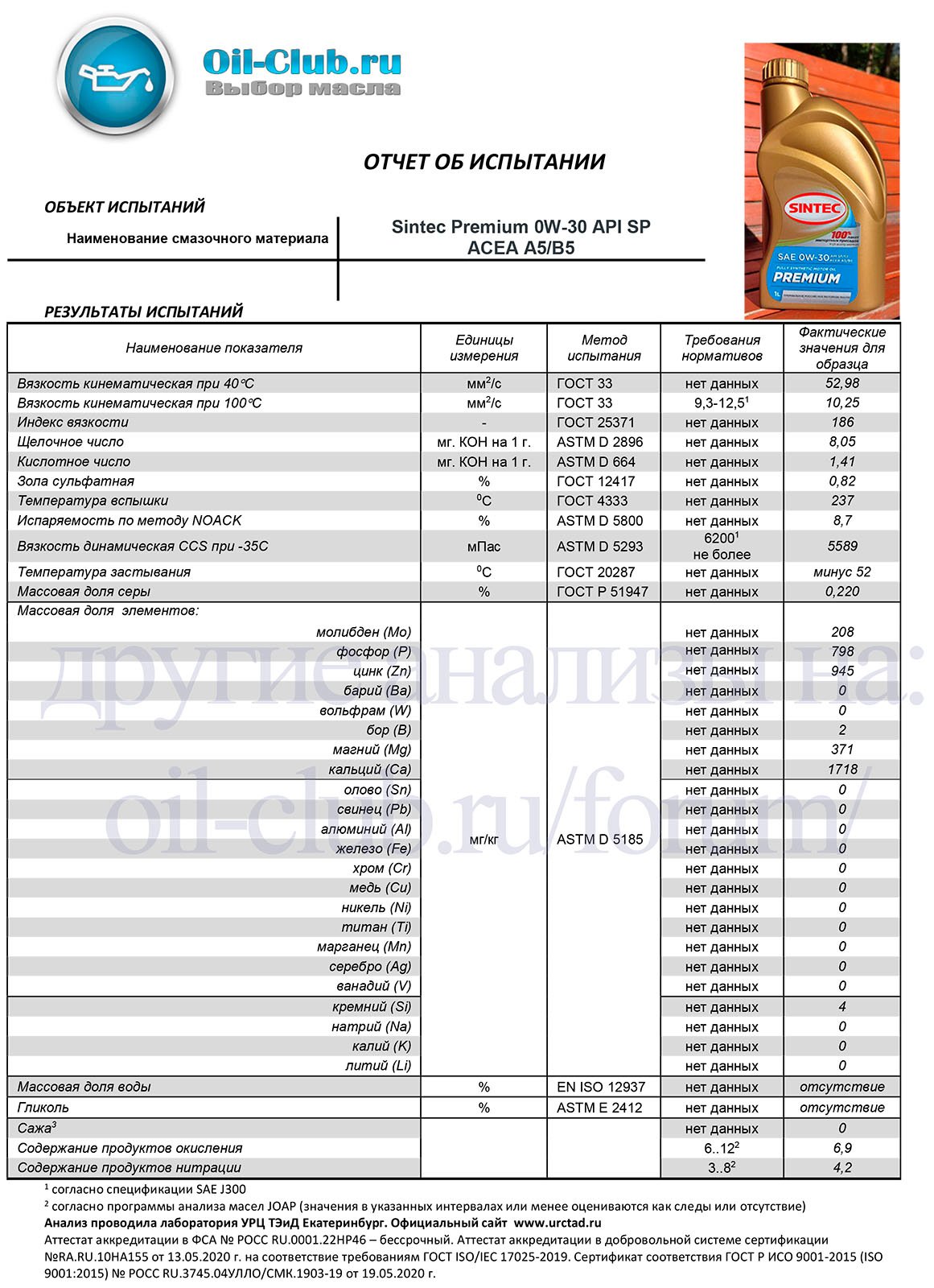

Вскрытие масла в лаборатории УРЦТЭиД:
Sintec Premium 0W-30 API SP ACEA A5-B5 (VOA BASE) копия.jpgSintec Premium 0W-30 API SP ACEA A5-B5 URC копия.jpgSintec Premium 0W-30 API SP ACEA A5-B5 photo1.JPGSintec Premium 0W-30 API SP ACEA A5-B5 photo2.JPGSintec Premium 0W-30 API SP ACEA A5-B5 photo3.JPG
Масло заявлено как: API SP/CF; ACEA A5/B5; FORD WSS-M2C913B/C/D; Jaguar/Land Rover STJLR.03.5003.
1) Масло имеет полное право именоваться 0W-30
2) Вязкость при 100С = 10,25 сСт - в пределах привычных 9,5-10,5 сСт для масел SAE 30 уровня А5, что обеспечивает хороший баланс защитных и энергосберегающих свойств
3) Индекс вязкости = 186 - высокий, что говорит о стабильной работе данного масла в широком температурном диапазоне для вязкости 0W-30
4) Щелочное число = 8,05 мг КОН/г - среднее, говорит о небольшом запасе моюще-нейтрализующих свойств и ресурсе данного продукта, формально для ACEA A5/B5 какого-то года проходит (по регламенту должно быть то 8, то 10), но для фордовского соответствия явно мало
5) Кислотное число = 1,41 мг КОН/г - низкое, что обеспечивает хороший запас для роста по мере падения TBN
6) Зольность сульфатная = 0,82% - невысокая: говорит о том,  что при сгорании масла нагара будет немного
7) Температура вспышки в о.т. = 237С - хороший результат, который говорит о том, что легких фракций в масле нет, намек на невысокую склонность к угару
8) Испаряемость масс NOACK = 8,7% - отличный результат, который говорит о том, что масло c ПАО и не должно сильно расходоваться в моторе на угар
9) Температура застывания = -52С - отличный результат даже для масла 0W
10) Вязкость имитации холодной прокрутки CCS при -35С = 5589 мПас - нормальный результат, удовлетворяющий требованиям SAE 0W (<6200 мПас)
11) Содержание серы = 0,220 - серы мало, что говорит о современном пакете присадок и чистой базе
12) Пакет присадок Richful RF6188E в рекомендованной концентрации для масел API SP. Противоизносные присадки на основе соединений Фосфора и Цинка + органический Молибден в качестве модификатора трения для снижения износа и расхода топлива. Моющие присадки на основе соединений Кальция и Магния.
ИК спектр Фурье говорит о том, что масло на основе VHVI+ПАО.
Вывод: перед нами масло уровня ACEA А5/В5 с фордовским соответствием от отечественного производителя Sintec, произведенное по рецептуре Richful API SP с добавлением ПАО. По анализу все очень хорошо: защитные, моющие, низкотемпературные и энергосберегающие свойства - на уровне. Хороший NOACK, ПАО, способность бороться с LSPI, при этом доступная цена - вот сильные стороны данного масла. Но вот как оно соответствует фордовским требованиям - вопрос открытый. Аналогичные масла производятся на других пакетах и щелочное там выше 10, т.к. интервал заявлен долгий (до 20 тык). Да и пройдет ли оно остальные моторные испытания в соответствии с заявленным уровнем качества - непонятно. Пока можно с уверенностью сказать, что перед нами масло API SP, улучшенное добавлением ПАО - не более. (описание Dimmy)
