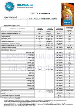

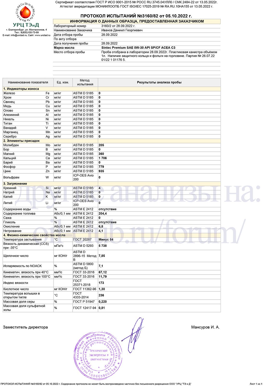

10 октября 20224 г Популярное сообщение Закреплён Sintec Premium 0W-30 API SP ACEA С3 свежее за анализ спасибо ойл-клубням Maxxixx, ai_gelios, Zanoza, инженер, and2949, batov_071, MCA, Shamhoon, lord0478, borey, Gazon53, SergeyMK, Иван Z, Nonconfo. Образец закупал Maxxixx. Вскрытие масла в лаборатории УРЦТЭиД: Масло заявлено как: API SP/CF; ACEA C3; MB229.31/229.51; GM dexos2; RN 0700/0710. 1) Масло имеет полное право именоваться 0W-30 2) Вязкость при 100С = 11,79 сСт - в пределах привычных 11,5-12 сСт для масел SAE 30 уровня С3, поэтому вопросов к HTHS не возникает 3) Индекс вязкости = 173 - говорит о том, что перед нами масло, которое работает в широком температурном диапазоне для вязкости 0W-30 4) Щелочное число = 7,85 мг КОН/г - среднее, говорит о небольшом запасе моюще-нейтрализующих свойств и ресурсе данного продукта 5) Кислотное число = 1,30 мг КОН/г - низкое, что обеспечивает хороший запас для роста по мере падения TBN 6) Зольность сульфатная = 0,81% - с погрешностью измерений можно считать, что норматив С3 (<0,8%) выполнен 7) Температура вспышки в о.т. = 236С - хороший результат, который говорит о том, что легких фракций в масле нет, намек на невысокую склонность к угару 8) Испаряемость масс NOACK = 7,1% - отличный результат, который говорит о том, что масло c ПАО и не должно сильно расходоваться в моторе на угар, норматив МВ229.51 (<10%) пройден с большим запасом 9) Температура застывания = -54С - отличный результат даже для масла 0W 10) Вязкость имитации холодной прокрутки CCS при -35С = 5738 мПас - нормальный результат, удовлетворяющий требованиям SAE 0W (<6200 мПас) 11) Содержание серы = 0,220 - серы мало, что говорит о современном пакете присадок и чистой базе 12) Пакет присадок Richful RF6188E в рекомендованной концентрации для масел API SP. Противоизносные присадки на основе соединений Фосфора и Цинка + органический Молибден в качестве модификатора трения для снижения износа и расхода топлива. Моющие присадки на основе соединений Кальция и Магния. ИК спектр Фурье говорит о том, что масло на основе ПАО (+ возможно немного VHVI) Вывод: перед нами среднезольное масло уровня ACEA C3 от отечественного производителя Sintec, произведенное по рецептуре Richful API SP с добавлением ПАО (не менее 40%). По анализу все очень хорошо: защитные, моющие, низкотемпературные и энергосберегающие свойства - на уровне аналогичных масел от ведущих мировых производителей. Хороший NOACK, ПАО в приличном количестве, при этом доступная цена - вот сильные стороны данного масла. Единственный вопрос: как масла на китайском пакете Richful себя поведут на практике в сравнении с подлинными маслами ACEA C3, щеголяющими буковками МВ и VW? (описание Dimmy) Артикулы коды для заказа в интернет магазинах: 322765 - Sintec Premium 0W-30 API SP ACEA С3 1L 322766 - Sintec Premium 0W-30 API SP ACEA С3 4L 322767 - Sintec Premium 0W-30 API SP ACEA С3 60L 322768 - Sintec Premium 0W-30 API SP ACEA С3 205L
