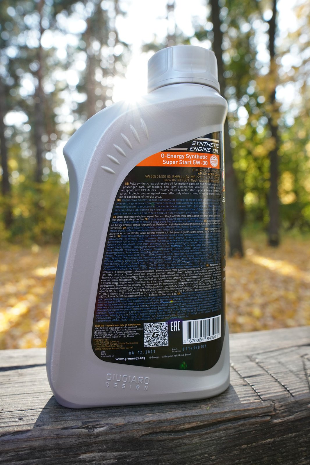

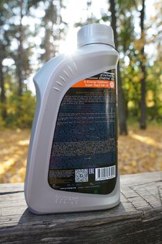

Образец закупал в емексе у поставщика NLEI по цене 728р.
G-Energy Synthetic Super Start 5W-30 API SP (VOA BASE) копия.jpgG-Energy Synthetic Super Start 5W-30 API SP URC копия.jpgG-Energy Synthetic Super Start 5W-30 API SP photo1.JPGG-Energy Synthetic Super Start 5W-30 API SP photo2.JPG

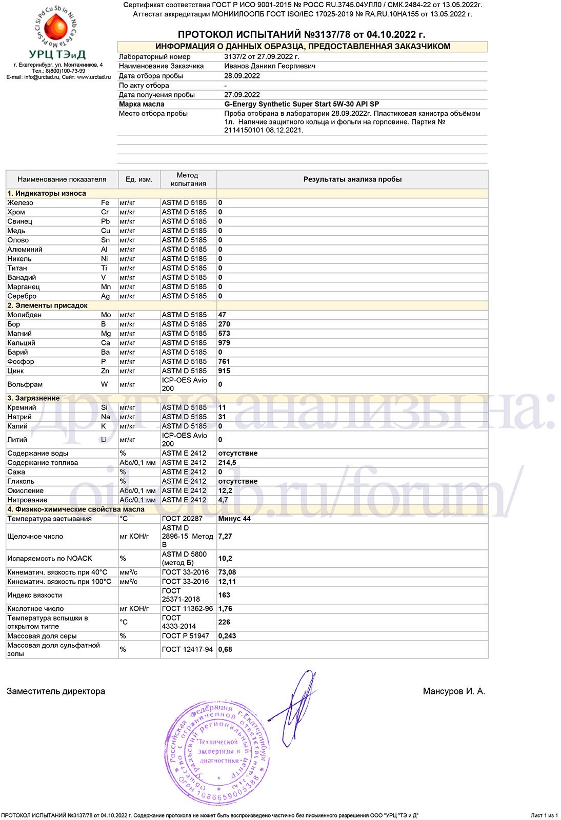

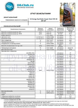

Масло заявлено как: API SP; ACEA С2/C3; VW 502.00/505.01; MB 229.51, 229.52, BMW LL-04; Opel-Vauxhall OV04011547; IVECO 18-1811SC1.
1) Масло имеет право именоваться 5W-30
2) Вязкость при 100С = 12,11 сСт - как у многих аналогов SAE 30 уровня С3 в районе 12 сСт, что обеспечивает необходимый уровень HTHS не менее 3,5 мПас
3) Индекс вязкости = 163 - нормальный результат для масел 5W-30; говорит о том, что масло работает в широком температурном диапазоне
4) Щелочное число = 7,27 мг КОН/г - невысокое, говорит о среднем запасе моюще-нейтрализующих свойств и ресурсе данного продукта
5) Кислотное число = 1,76 мг КОН/г - достаточно низкое, что обеспечивает хороший запас для роста по мере падения TBN
6) Зольность сульфатная = 0,68% - для продукта С3 очень хороший результат; масло при расходовании на угар оставит минимум нагара на поршнях и в камере сгорания
7) Температура вспышки в о.т. = 226С - средний результат, который говорит о том, что легких фракций в масле нет
8) Испаряемость масс NOACK = 10,2% - хороший результат для гидрокрекингового масла (норматив МВ229.51 (<10%) с учетом погрешности измерений можно считать пройденным), который говорит о том, что масло не должно сильно расходоваться в моторе на угар
9) Температура застывания = -44С - нормальный результат для масла 5W
10) Содержание серы = 0,243 - серы мало, что говорит о современном пакете присадок и чистой базе
11) Противоизносные присадки на основе соединений Фосфора и Цинка + органический Молибден, снижающий коэффициент трения для уменьшения износа и расхода топлива. Моющие присадки на основе соединений Кальция и Магния + беззольный дисперсант на основе сукцинимида Бора + детергент на основе соединений Натрия (вопрос: насколько 30 ppm вообще релевантны)

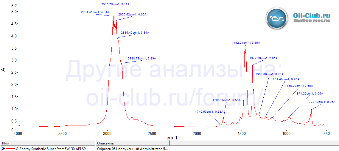

12) Окисление = 12 - говорит о наличии сложноэфировой (эстеровой) добавки, которая выполняет антиокислительную функцию.
Вывод: перед нами интересное по пакету масло C3 от отечественного производителя под брендом G-Energy, удовлетворяющее требованиям серьезных среднезольных спецификаций. По анализу все неплохо: защитные, моющие, низкотемпературные и энергосберегающие свойства - на уровне аналогичных масел от ведущих мировых производителей. Хороший NOACK, умение бороться с LSPI, низкая зольность, много дисперсантов, повышенные антиокислительные свойства, при этом доступная цена - вот его сильные стороны. (Описание Dimmy)

о чем могут говорить небольшие горбики в спектре на "1740" и "1705" вкупе с "Содержанием продуктов окисления"=12.2 ?
как писал Itseasy: пик 1706-1710 - компонент, отвечающий за недопущение отложений на деталях ДВС продуктами деградации масла.
