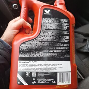

Valvoline DCT
Описание: Синтетическая трансмиссионная жидкость премиум-класса для для легковых автомобилей и фургонов Audi, Seat, Škoda, VW и многих других марок, оснащенных коробкой передач с двойным сцеплением (DCT)
Техническая документация:
EUR_Val_DCT_ATF_RU.pdf
Артиткульные коды для заказа в интернет магазинах:
908732 - VAL DCT 5L
908726 - VAL DCT 1L
881609 - VAL DCT 20L
Valvoline DCT

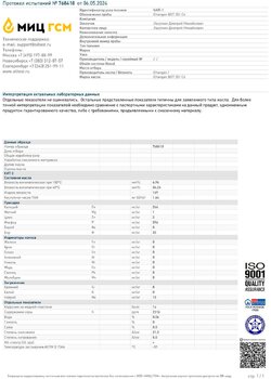

Valvoline DCT отработка в DQ500 Tiguan II 2.0 (CZPA) после 45 000 км
