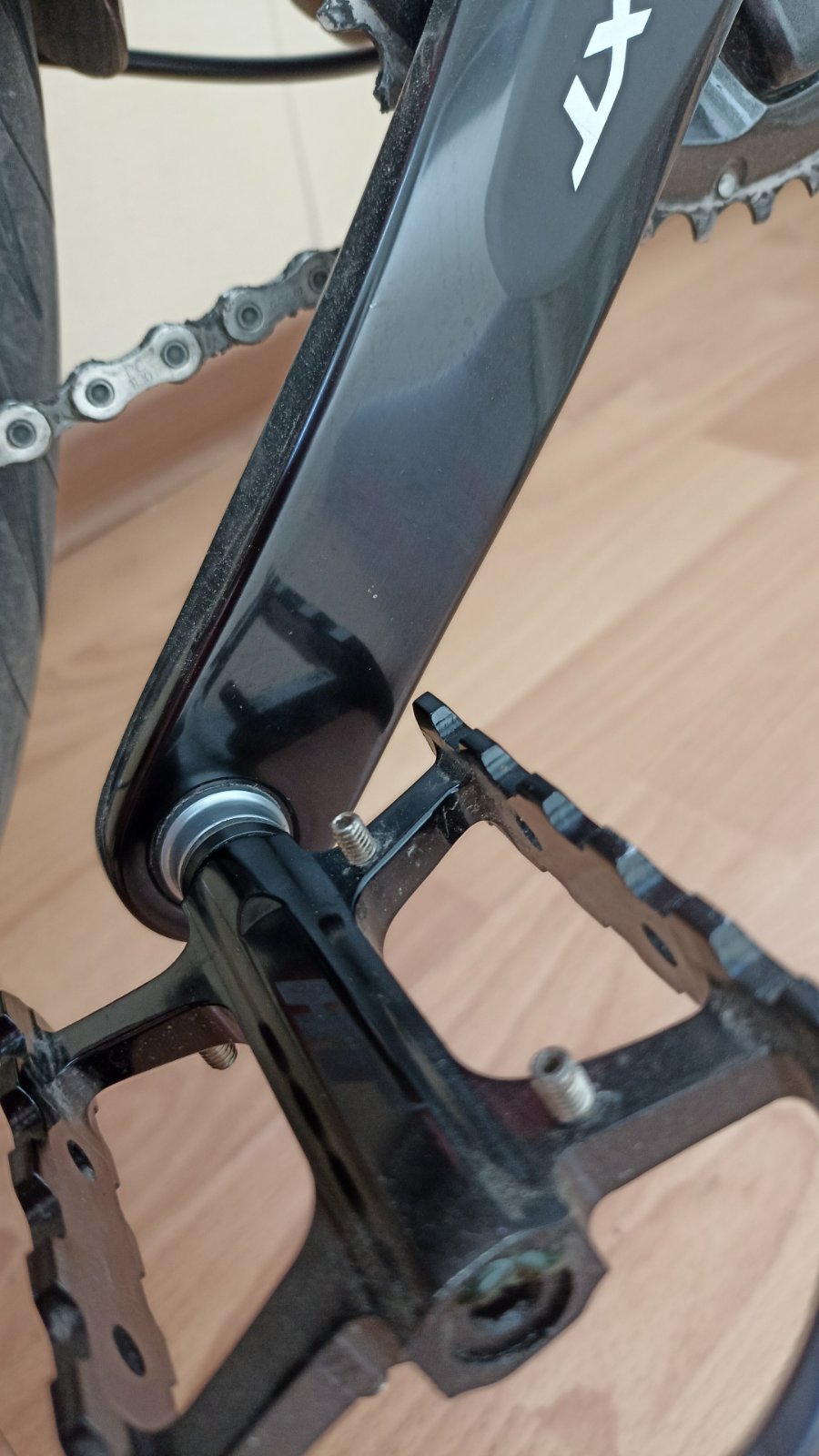

По использованию Невастан 80 в педалях на промах фото ниже.
Смазку давит через резьбовые пробки, причем там мелкая резьба и длина ее минимум 1см.
С периодичностью примерно каждые 500км приходится этот Невастан вытирать))  уже 4я или 5я протирка в моем случае.
Никогда ранее не встречал мазей так легко выдавливаемых через мелкую резьбу))
Пс
Любителям феноменального наката в каретку и втулки такую смазку использовать можно конечно, но с большим риском, что она убежит оттуда))
Пс
Пробка как и педали тоже люминий)) затянута прилично, разве что ленту фум на нее ещё не намотал)))
Изменено пользователем PhD
5 раз день через день по полтосу в приличном темпе накатил, сейчас в [censored Москве] прям жареовато, а следов Невастан 80 нет на люминь пробках педалей, видимо вытек к е6..ням уже весь))))))
Только что, PhD сказал:
5 раз день через день по полтосу в приличном темпе накатил, сейчас в маскальне прям жареовато, а следов Невастан 80 нет на люминь пробках педалей, видимо вытек к е6..ням уже весь))))))
а вот это уже интересно....
Как нибудь когда пересмазывать соберетесь- можете отфоткать в каком состоянии педали и сколько там смазки на остатке...
