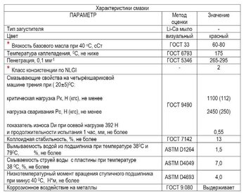

Что скажете про вело смазку от ВМПавто?
Литиево-кальциевая, заявлена высокая стойкость к вымыванию и что можно смазывать любые узлы велосипеда.
Если я начинающий (не экстрим условия) и не ищу прям лучшее - подойдет смазка?

Велосмазка ВМП это тот же их Рубин только расфасованный в мелкую тару. По опыт могу сказать для велосипеда подойдет любая универсальная смазка, но консистенция желательно NGLI 3 чтобы лучше держалась в узлах. А NGLI 2 очень часто не держится например в насыпных втулках, кладешь от души смазки а через год открываешь а ее там почти нет.

Предварительно смазка понравилась, хорошо липнет к железу и руки еле-еле отмыл, вязкость не высокая, мешать качению не будет.
 Типичное заблуждение велосипедиста... Вязкость на глаз определить невозможно, то что мы видим это консистенция которая в реальности на накат никак не влияет. А вот покинуть узел смазка мягкой и средней консистенции может запросто, поэтому и рекомендую NGLI 3.
И кстати "липкость" такая же химера, такого параметра нет в технических характеристиках. У смазки нет задачи прилипать, функция мыльных смазок - расположить свое "тело" возле движущихся элементов и снабжать трущиеся детали маслом. Но многие ошибочно думают что смазка прям бултыхается под шариками при качении.
