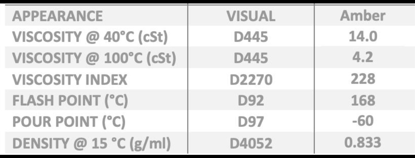

Небритый Вилочное 5W, по характеристикам, как пример - Valvoline Fork Oil 5W
Спасибо за совет,  но чуть расхождение по индексу вязкости.  Может и не критично?
Где правда?)
Небритый На картинке судя по всему, это последний доступный вариант описания.
10 минут назад, EVO_VII сказал:
Не понял,  доступный вариант описания (с.) это как?
Небритый Последняя версия описания доступная на портале http://pisheets.valvoline.com/#/

Главное чтобы это соответствовало действительности. А то смущает разница на картинках.
