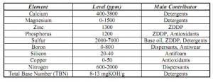

4 мая 201214 г Популярное сообщение Закреплён Для справки: Микроэлементы в отработанных маслах и их значение.Aluminum - Алюминий: поршни, подшипники, случаев (ГБЦ).Chromium - Хром: Кольца, микроэлементы стали.Iron - Железо: цилиндры, вращающихся валов, клапанов, и любые стали частью обмен на нефть.Copper - Медь: латунные или бронзовые части, медные втулки, подшипники, охладители масла, а также добавки в некоторые масла бензинового двигателя.Tin - олово: подшипники, бронзовые части поршня.Molybdenum - Молибден: Антиизносные присадки, покрытие на некоторых новых колец (смывает, вовремя разрыва масляной пленки).Nickel - Никель: Микроэлемент стали.Manganese - Марганец: Микроэлемент, как добавка в бензин.Silver - Серебро: микроэлементов.Titanium - Титан: Trace элемента.Potassium - Калий: антифриз ингибитор, присадки в масло несколько типов.Boron - Бор: моющее средство / диспергирующие добавки и антифриза. / антифрикционная присадка Нитрид БораSilicon - Кремний песок пыль воздушного происхождения, герметики, уплотнители, антифриз.Sodium - Натрий: антифриз ингибиторы, добавка в некоторых масла бензинового двигателя.Calcium - Кальций: моющее средство / диспергирующие добавки.Magnesium - Магний: моющее средство / диспергирующие добавки.Phosphorus - Фосфор: Антиизносные присадки.Zinc- Цинк: Антиизносные присадки.Barium - Барий: моющее средство / диспергирующие добавки. Лаборатория Wearcheck

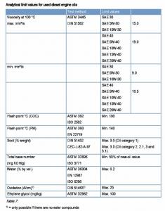

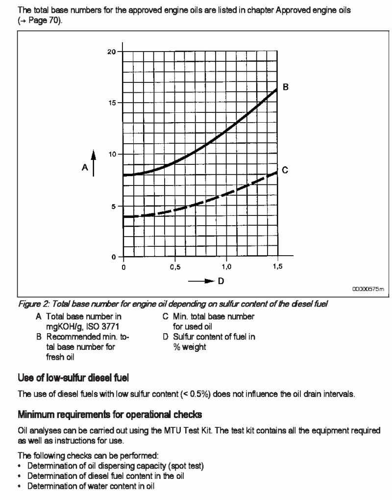

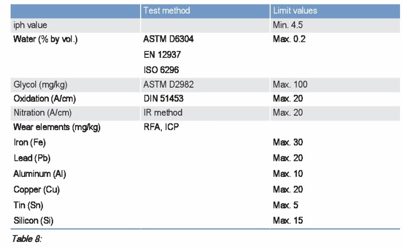

26 мая 201313 г Hi, For information, I have attached criteria for oil change for MTU engines, Gas or diesel. If ppm of wear metals should be specific to MTU engines, criteria based on TAN, TBN, oxydation, aso... are quite universal. Изменено 26 мая 201313 г пользователем miniac007
26 мая 201313 г MTU is a leading engine provider: http://www.mtu-online.com/. Criteria are published by MTU in http://www.mtu-online.com/fileadmin/fm-dam/mtu-global/technical-info/fluids_and_lubricants_specifications/A001061_35E.pdf In russian: http://www.mtu-online.com/fileadmin/fm-dam/mtu-global/technical-info/fluids_and_lubricants_specifications/A001061_35R.pdf Other usefull informations about oil contamination can be found here: http://www.kleenoilusa.com/pdf/warranty/Cummins-Oil_ServiceBulletin_May-07.pdf Изменено 26 мая 201313 г пользователем miniac007
