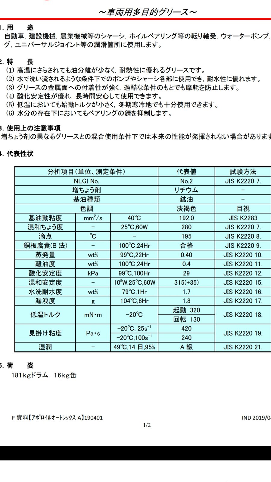

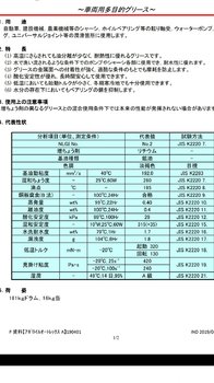

Сервисный мануал на Cube Tiida Note и подобные  предписывает на вращающееся соединение  рулевой тяги lithium soap Idemitsu AutoRex A или эквивалент.
Есть у кого мысли что это может быть за эквивалент на нашем рынке ( у Идемицу РФ такого продукта а он явно спецпродукт немае).
P.S.  Просто для сведения:  на зубчатое соединение рейки они пишут Genuine Lithium Soap, Wanlouver MO No.2 (manufactured by Kyoudouyushi) or equivalent  - чую так что раз MO то с молибденом, а на скользящую часть рейки Genuine Lithium Soap, Multemp AC-P (manufactured by Kyoudouyushi) or equivalent .

7 часов назад, FeAll сказал:
Сервисный мануал на Cube Tiida Note и подобные  предписывает на вращающееся соединение  рулевой тягя lithium soap Idemitsu AutoRex A или эквивалент.
Возможно, где-то закралась ошибка в мануалы и должно было быть написано Autolex A. Вне зависимости от этого, понятно, что это должна быть литиевая смазка с хорошей водостойкостью и широким температурным диапазоном для уплотнения вращающегося соединения. Chevron Ultiplex Synth лучший вариант из доступных. Fuchs HLT 2, как вариант. Для теплого климата можно Mobil Mobilux EP 2.
