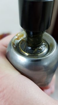

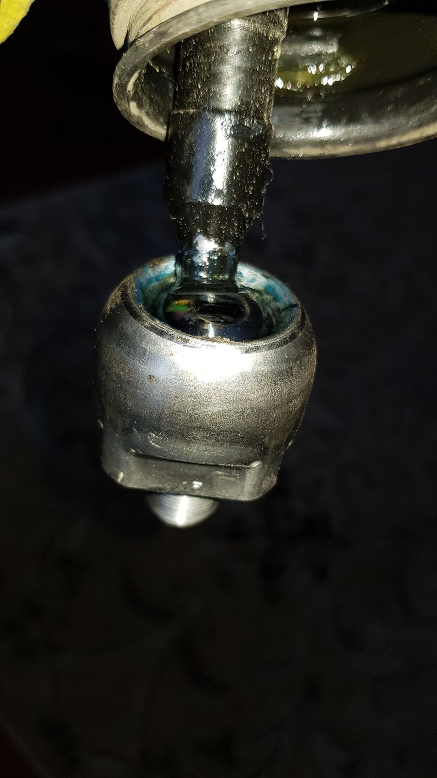

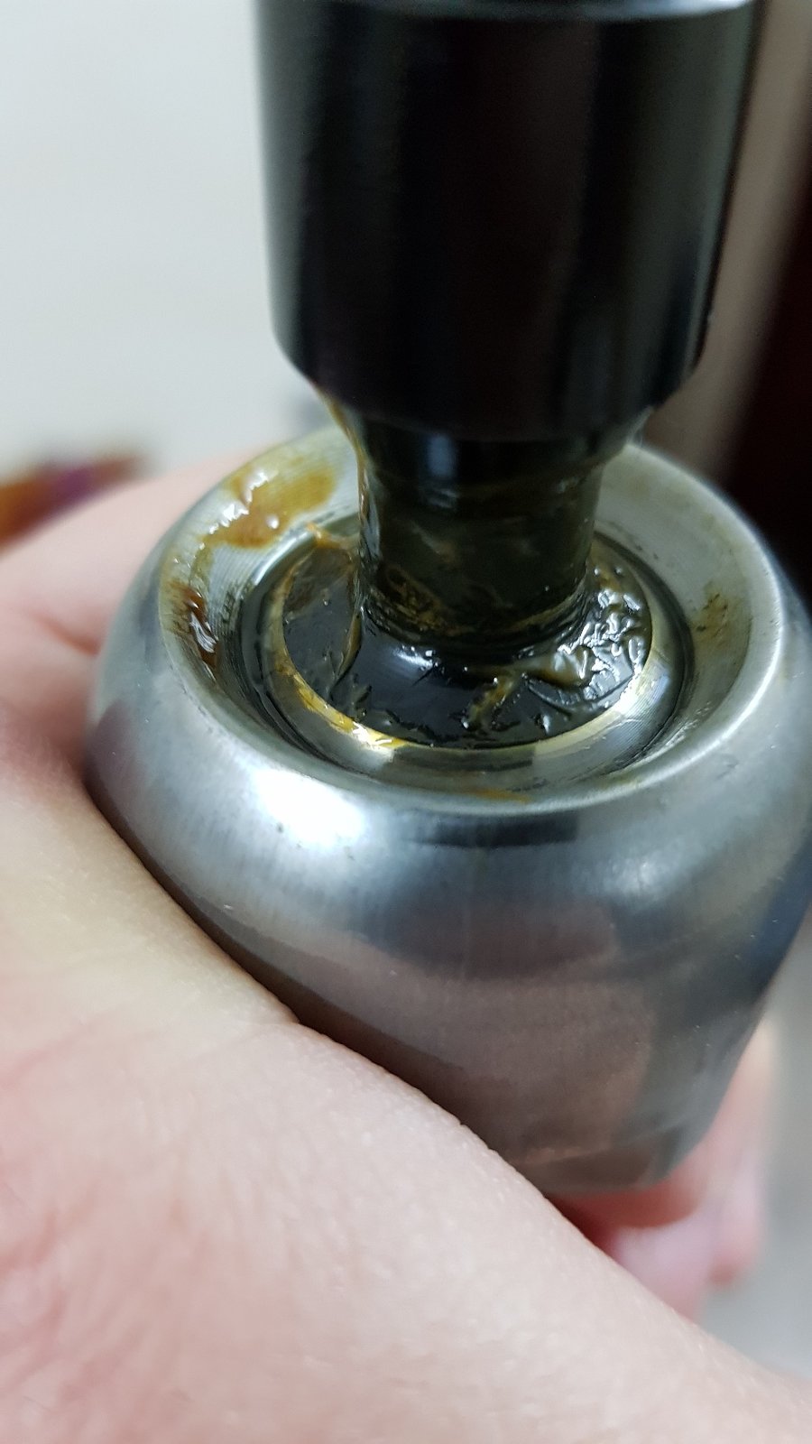

Здравствуйте! Менял рулевую тягу на Murano Z51. На родной с завода рулевой тяге небольшое количество смазки синего цвета.
На купленной оригинальной тяге смазка коричневого цвета.
На силиконовые не похожи по цвету. Подскажите какая смазка заложена?

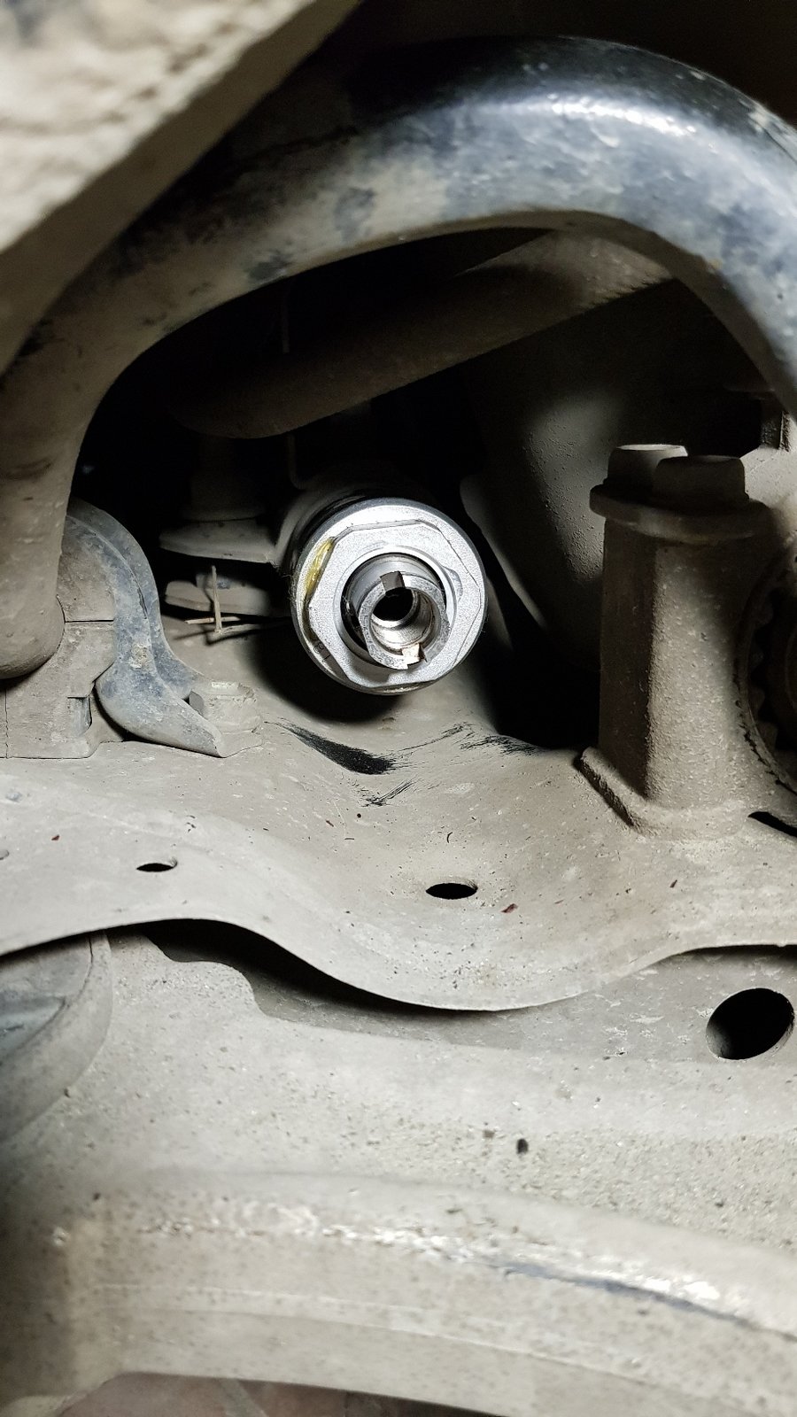

P.S. Под гайкой рейки выступает желтая смазка.tmp-cam-1418541903214912158.thumb.jpg.1ea8d0736d62057aa0e8a6bad93ec1c2.jpg
Адвокат22 С большой долей вероятности могу предположить,что там обычная литиевая смазка,но качественная и от именитого производителя. Точно на 100% вряд ли кто то скажет какая именно
