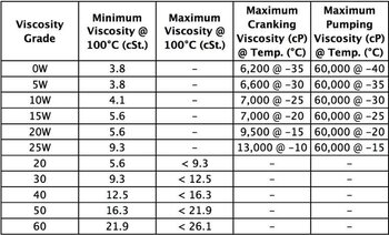

И как это перевести?Мне бы ссs при -30?Где найти?
24 минуты назад, Lexa62 сказал:
Нигде. Согласно отраслевому стандарту SAE J300,  ССS масел SAE 0W нормируется при t -35C.
Но мы скоро сделаем свежий анализ сабжа вместе с CCS https://www.oil-club.ru/forum/topic/25980-skidyvaemsja-na-laboratornye-analizy-svezhih-masel/page/612/?tab=comments#comment-2646727 деньги уже собрали

14 часов назад, fareastwood сказал:
Спасибо дружище.Не знал это.Интуитивно искал -35.
