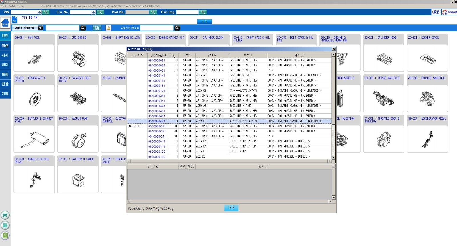

В турбодвижки наверное не стоит лить двадцатки. Вот скриншот из оригинального внутрикорейского каталога запчастей с рекомендацией по маслам на этот автомобиль. Короче, производитель рекомендует MEGA TURBO SYN или просто TURBO SYN. Для Краснодарского края наверное лучше будет просто TURBO SYN, он же и дешевле.

производитель указывает еще ACEA C2
8 часов назад, TSL601 сказал:
Совершенно верно,  еще в 2018 году на Оптиму 2.0TGDi была рассылка по дилерам лить масло 0/5w30 ILSAC или 0w30 C2, если нет в наличии то можно 5w30 A5
