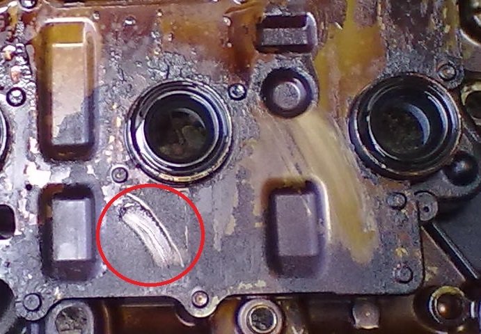

У меня такая же почти  крышка на к24а3 , так там почти тоже самое , если по налёту пальцем провести , налет типа лака стирается пальцем , ветошью можно до блеска довести .  Можно попросить Alex-70 сфотать заливную горловину до и после протирки пальцем .
Вот , на дальней стенке провел пальцем по лаку .
3 часа назад, Wirtgen сказал:
В моем понятии лак это отложения которые не то что пальцем, химией не сразу смываются. А это видимо только ранняя стадия так сказать.
5 часов назад, Wirtgen сказал:
... если по налёту пальцем провести , налет типа лака стирается пальцем...
Пальцем стирался только сгусток. На фото выделил след от него.
