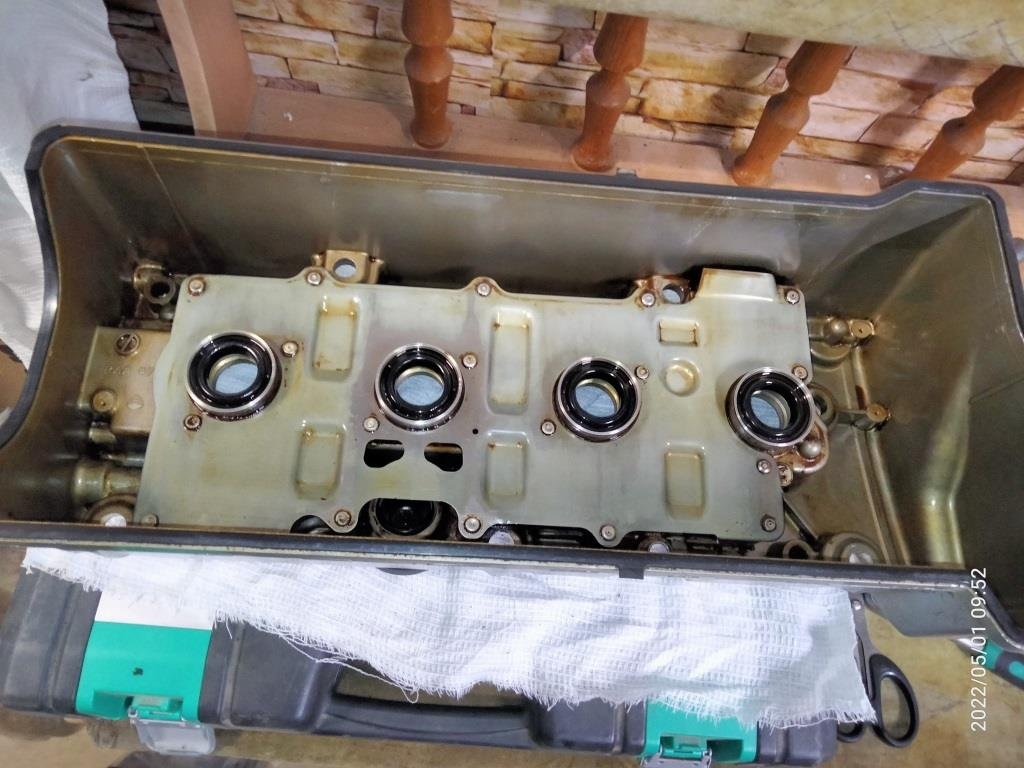

Крышка головки блока ДВС K24Z4 Honda
Снималась крышка для проверки зазоров клапанов  согласно регламента.
После вскрытия внутренности никакой химией не отмывались, просто протирались ветошью.
Применяемые масла:
До 58000 на одометре – не известно.
До 96000 км Honda Ultra LEO 0W20 (API SN; ILSAC GF-5) периодичность 5000-6000 км
До 168000  - Idemitsu 5W-30  (API SN, ILSAC GF-5) в пластике  периодичность 5000-8000 км
До 207000  - Petro-Canada  SS  0W20;  5W-30;  5W20  (API SN; SP-RC, ILSAC GF-5;  GF-6)  периодичность 3000-10000 км
С этого момента Valvoline Maxlife 0W-20; FE 5W-30
Июнь 2014, пробег   67000 км
Май 2017, пробег  108000 км
Июнь 2019, пробег  151000 км
Сентябрь  2020, пробег   185000 км
Май 2022, пробег  211000 км
Видимо кто-то незаметно димексидик или валерку в двиг плеснул. :D
Масло бы так не отмыло. Что то ещё доливалось определенно...
Крышка изначально не столь люто загажена, чтобы генерить версии прл димексиды и промывки.
Просто мало у кого пукана хватает эксперимент на 150ткм проводить))  пиплу результат вынь до подай здесь и сейчас.
Другой разговор а что с мотором делали и как его уханькали так за 70ткм пробега?))
Ну вот, а "сам великий сае20" говорил, что масло ничего не моет... Здесь же наглядно показано обратное... Отнюдь не понятно... Кто-то врёт?

Я это прочитал. Хочешь сказать что он лак просто ветошью Оттер?

Владимир09 ну а я сомневаюсь что простой ветошью можно было так чисто оттереть лак в углах и углублениях:pardon:
Посмотрим что скажет автор
3 минуты назад, Vasek555 сказал:
Согласен, но, думаю, что всё же что-то действительно отмылось... Иначе к чему ТС что-то выдумывать и выкладывать это здесь...
Владимир09 появится, расскажет. Может он на чистом моджо катался как Дюпелек:sarcastic:

"Последствия" протирки ветошью можно посмотреть на верхнем фото. След от неё между свечным отверстиями первого и второго цилиндров (отсчёт справа).

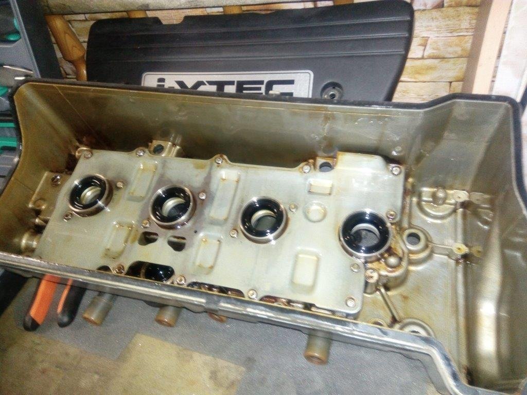

Если бы специально оттиралось, то в первую очередь это были бы легкодоступные места.
На нижние фото видно остатки налета на боковине крышки. Там работать ветошью с химией было бы проще всего.
