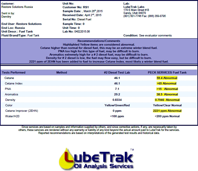

Приветствую еще раз) Хочу вынести на обозрение результаты исследования в штатах нашей "солярки" (проба была взята в Москве с заправки "Газпром Нефть" прим. 8-ого марта и была отправлена по почте в лабораторию ЛюбТРак в США, ЮТА). Результаты просто ошеломляющие. Ниже комментарии от исследователя, переведете сами:
"In 20 years of testing fuels, we have never seen one quit like this one.
Thanks"
Brett Winberg
LubeTrak Oil Analysis Services
www.lubetrak.com
