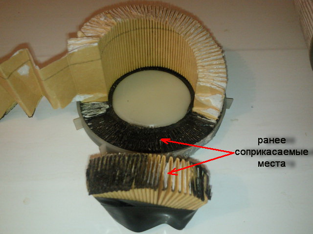

Чем больше фильтр забит, тем больше на нём перепад давления. Это может привести к разрыву фильтрующего элемента (обычно рвётся не сама бумага, а отрывается место вклейки бумаги в корпус) со всеми вытекающими.

К сожалению из фото у меня есть только эта.
Это новый вскрытый топливный фильтр Alco.
Хорошо видно место плохой проклейки бумаги к корпусу. При малейшем засорении вся грязь пойдёт именно туда.
И случай у меня был года 4 назад.
Машина приятеля. Делали ему ТО и заменили топливный фильтр. Через 20 тысяч вновь полезли туда (он железнодорожник и солярку не покупает). Фильтр оказался забит практически наглухо и в одной из складок зияла дырочка. Место порыва было хорошо видно, т.к. в районе дырки не было отложений, их просто протягивало дальше в топливную систему. Скорее всего именно из-за этого отверстия машина не глохла, топлива хватало, а полезли просто ради интереса. От ремонта аппаратуры спас СЕПАР, который стоял после штатного фильтра.
Я не могу утверждат, что бумага порвалась именно из-за забитости фильтра, а не из-за брака в изготовлении. Но со стороны выглядит именно так, порвалось в самом тонком месте.
